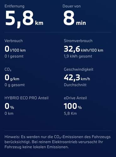

Ich hab gerade nochmal nachgeschaut. Auf 1315 km habe ich 448 Kw/h verbraucht.
Das ist die Realität. Wohlgemerkt mit Ladeverlusten und hin und wieder 10min heizen vor dem Start.
Meine letzte Fahrt
Bild #211409619
Zitat:@EliseS1 schrieb am 9. März 2025 um 11:20:21 Uhr:
Kw/h
Was soll denn das für eine Einheit sein?
Solche Verbräuche kann man mit dem 330/320e schon auf extremer Kurzstrecke mit Vorheizen erreichen.
Wenn ich mit dem i4 2km zum Bäcker und zurück fahre, dann gönnt der sich auch 35kWh/100km, bei null Grad Celsius.
Zum Vergleich: mein 330e kam bei der Strecke auf knapp 40kWh/100km. Bei meinem 320d liegen über 10L/100km an und in dem Fall sogar ohne Heizung.
Sorry, ist der Schrägstrich verrutscht.
Glaub es weiß jeder dss kWh gemeint ist 😁
@EliseS1 schrieb am 9. März 2025 um 11:23:04 Uhr:
Meine letzte Fahrt
So sah meine letzte Fahrt aus.......kann damit sehr gut leben.
Letzte Fahrt
