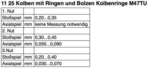

Die neuen Kolbenringe haben einen anderen Abstand wenn man die einsetzt wie die alten?
Finde aber nix wie groß die Luft dazwischen sein sollte. Im Internet steht das der Verkäufer Informationen mitschickt, hat meiner aber nicht getan.
Er hat mir auch erst verkehrte Ringe geschickt, und sagte dann das es für meinen Motor 3 verschiedene Kolbenringe gibt.
Hoffentlich kann mir hier jemand helfen.

Du musst dringend den Motorcode dazu schreiben, sonst wird das leider nix. Du meinst das sog. Kolbenringstoßspiel. Das kann man bei Bedarf herausfinden, wenn du wie gesagt den Motorcode mit dazu schreibst. Auch wäre der aktuell ermittelte Wert zur Bohrung bzw. das Bohrungsmaß wirklich wichtig. Sind die Zylinder vermessen worden? Sind sie auf Ovalität geprüft?
Ja genau meine meinte den Kolbenringstoßspiel.
M47TU und 84 mm
Zylinder sind top.

Das trifft für den 318d als auch 320d zu.
Bildschirm-foto-2023-05-26-um-07-41
Danke dir, wo hast du das her?
Bei BMWtis habe ich das nicht gefunden.
