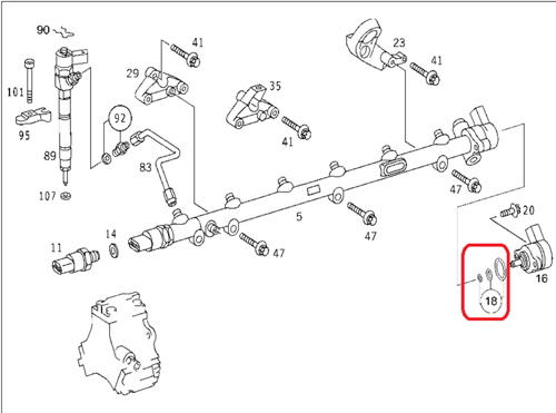

So ein ähnliches problem hatte ich auch. Habe 700€ bezahlt für die "reparatur". Am ende war es eine 10€ dichtung. Ich versuche dir zu beschreiben wo das teil genau liegt. Ganz oben ist ein gestänge was den düsen diesel verteilt. Am ende dieses teiles richtung windschutzscheibe ist ein schwarzes teil mit zwei schrauben befestigt. Den ausbauen und die dichtung wechseln. Ist ein grüner o ring. Kostet 9,37€ inkl. Bei benz. Arbeitsdauer 10 min. Mfg

Druckregelventil heißt das teil. Ist am ende vom gestänge mit zwei schrauben befestigt

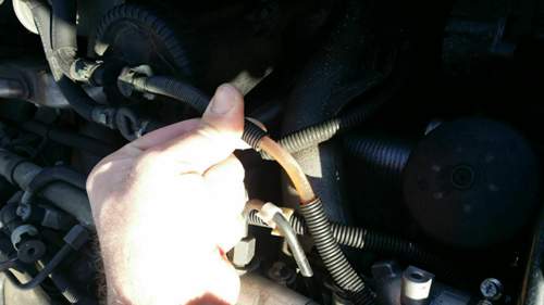

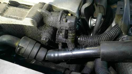

So Klappe auf und siehe da, Luft im Diesel Schlauch! Konnte ganz klar eine Menge Luft Erkennen!
Auf dem zweiten Bild kann man die Luftblase leider nicht so gut erkennen, aber wenn nochmal jemand danach suchen sollte, weiß er wenigstens wonach.
Auf dem ersten Bild sieht man denke ich die Hochdruckpumpe?!
Wenn nicht beleehrt mich eines besseren..
Zu tauschende Dichtungen wären dann in den Anschlüssen mit den kleinen weißen Plastik klemmen?
Die auf Bild 1 so stark verdreckt sind?
Ich denke mal einfach zusammendrücken und abziehen.
Muss ich nach dem Tausch noch auf etwas achten?
Da dann ja ein Großteil des Systems ohne Diesel sein wird.
Gefunden habe ich insgesamt 4 dieser klemmen.
Werde die dann alle tauschen.
Gruß Peter.

Jetzt bei laufendem Motor kann man ganz klar sehen, das die Luft aus dem Kraftstofffilter kommt, also kurz vor dem zweiten Foto wo ich den Schlauch halte
