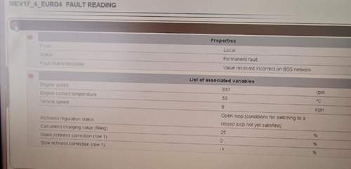

Zusätzliche fängt jetzt der Kühlerlüfter voll an aufzudrehen. Fehler in ECU P1676 der gelöscht werden kann aber beim neuen Motorstart wieder da ist.
Anbei ein Foto der Meldung.
Was bitte stimmt mit der Karre nicht?

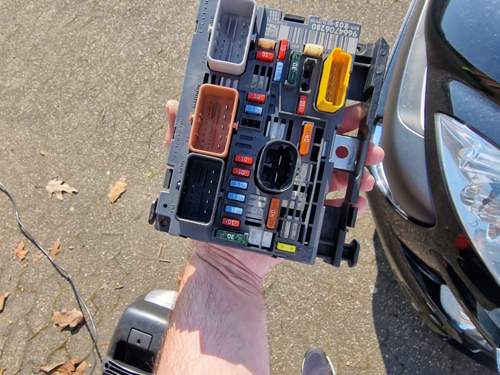

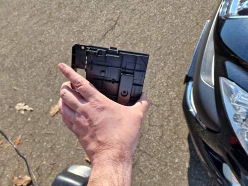

Ich hatte bzw. habe noch immer eine Maus im Motorraum. Sehe sie nie aber die Arbeit von ihr.
Die war auch im Sicherungskasten, dort wo die ECU sitzt, drin. Alles voll Futter und Nestmatetial.
Habe das alles nicht mit der Maus im Verbindung gebracht. Nun denken ich doch. Vermute die COM Leitung zur Lima zur ECU. Werde die mal morgen prüfen. Neuen Lima morgen auch raus, da das Ventilator Problem und der Fehlercode damit nicht war.
Melde mich morgen.
Anbei Fotos vom Mauslager und meine Reinigung.

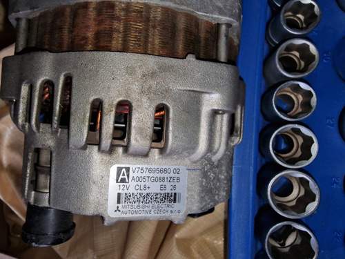

Den Hersteller des alten Alternators beachten.
Es gibt eine Mitteilung wegen dem Hersteller REMY.
Themenstarteram 2. April 2022 um 20:12
Ist eine Mitsubishi 80A

Kontakte Sicherungskasten sauber, wäre auch ein Thema gewesen.

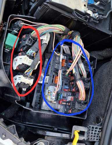

Weisst Du, wo Kabel ausmessen?
Auf MSG? = ECU.

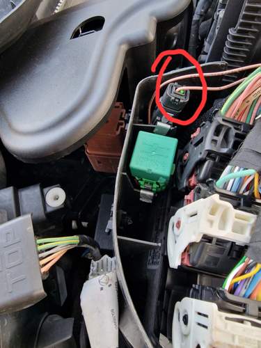

Ich denke das ist dieses rosa Kabel, gleicher Stecker wie an Lima oder?
1
Rosa Kabel gibt es viele.
Ausserdem wird das Kabel an MSG gehen.
Kenne das Kabel auf dem Bild nicht, für was es zuständig ist.

Soderle, heute kam die original Lima, Mitsubishi. Fehler ist behoben und Ladestrom ist deutlich höher als bei der alten Lima. Auch kein Spannungsabfall und 12 Volt trotz aller Verbraucher. Bei der alten zum Teil dann nur noch 11,5, Spitze 10.9V
Die vorherige Lima, im Austausch, war keine original und verursachte diesen P1676 der eine Störung auf die Kommunikation mit der Lima hindeutet. Die Lima wird durch das Steuergerät angesprochen, was diese vorherige NoName Lima wohl, trotz Stecker nicht gemacht hat. Das Steuergerät lässt dann den Motorlüfter hochdrehen aber geht nicht in den Notlauf. Der Fehler P1676 ist dann in der ECU hinterlegt.
Im Bild kann man entnehmen, welche Lima im Peugeot 308SW verbaut ist. Gleiches Modell in Neu ist jetzt auch wieder verbaut, welche sogar günstiger war, als der Nachbau. ??
