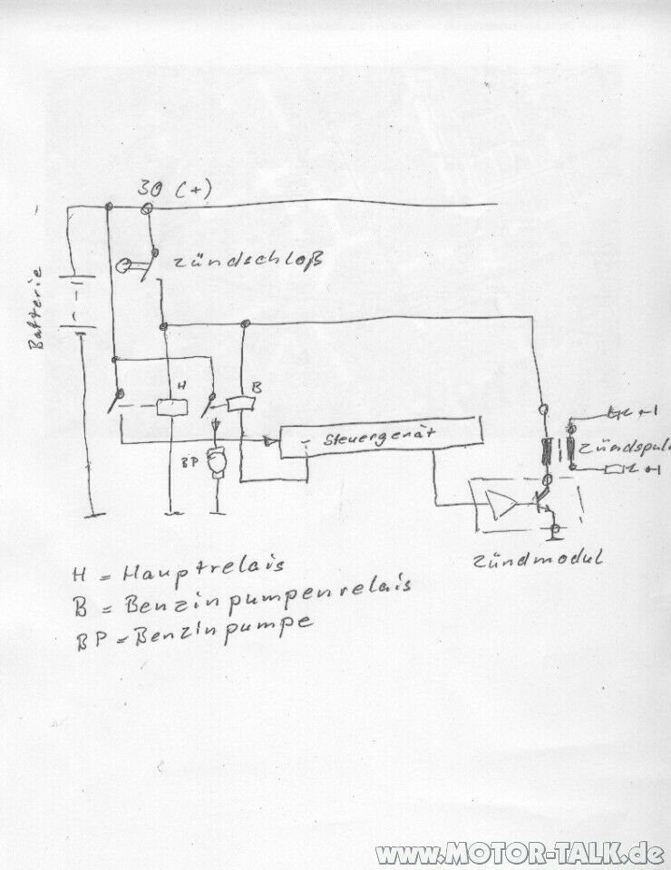

Schema anbei
Edit: Du kannst noch einen einfachen Versuch machen -->
Nimm einen langen Draht, verbinde den erst mit dem Draht, der an Pin 3 von der Zündspule geht und verbinde die andere Seite mit Batterieplus. Starte den Motor, dann sollte alles funktionieren

Themenstarteram 22. Oktober 2011 um 16:57
also der versuch schlug fehl, die zündspule direkt zu verbinden. kam also auch nischt. danach hab ich mich ma unters lenkrad gelegt und da rumgefummelt... also aus dem zündschloss kommen 6 dicke drähte. bei eingeschalteter zündung liegen an allen 5 orange-rot-gelben drähten die 12V an. nur der 6., der blaue macht da nicht mit. hab allerdings echt keiinen schimmer wo der hinführt, das is nen einziges kabelgewirr da überall im auto...
sry für bildquali, war schon dunkel.
Mal ne Frage: hast Du einfach zusätzlich ein Pluskabel auf das Kabel zur Zündspule (Draht von Pin 3) angeschlossen oder hast Du nur ein Kabel auf den Steckanschluß von der Zündspule gelegt?
Wenn Du nämlich parallel ein Plus auf den Anschluß der Zündspule gelegt hast, muß das Fahrzeug anspringen, da quasi der Zündkontakt überbrückt wird.

Also wenn ich das Bild von Dir so betrachte, sehe ich erstens mehrere aus dem Zündschloß kommende Drähte, die schon ein klein wenig gedrückt aussehen.
Was mich aber viel mehr verwundert, sind die blauen Verbinder, die links auf dem Bild zu sehen sind.
PS: doppelrelais hat bei ausgeschalteter zündung (schlüssel steckt also nicht) an keiner klemme spannung.
Das wundert mich schon, da dürften meine Schaltpläne nicht stimmen, es sei denn, Dir hat jemand eine elektrische Diebstahlsicherung eingebaut.

Ok, dann hast Du ja alles soweit richtig gemacht. Das würde aber bedeuten, das der Batterieplus nicht mehr an das Steuergerät geschaltet wird, wenn an den Doppelrelais keine weitere Spannung ankommt. Wenn Du Dir mal das Schema von mir anschaust, geht der Batterieplus auf die Klemme 30, und wird dann über den Zündkontakt zum Zündplus Klemme 15.
Also gibt es zwei Möglichkeiten: Entweder ist schon der Batterieplus unterbrochen, so dass weder Steuergerät Spannungsversorgung bekommt und der Fehler des fehlenden Plus hängt mit der Unterbrechung des Batterieplus zusammen oder es gibt eine Unterbrechung zwischen Zündplus am Zündschloß und dem Motorraum.
PS: Es ist nicht so günstig, die Kabel zu durchtrennen, besser sind solche Kerbverbinder, die die Montage eines zusätzlichen Drahtes zulassen

im innenraum geht es ja noch... nur wie bekomme ich raus welches kabel vom zündschloss zur zündanlage, bzw. zündspule usw., führt ? muss ich morgen mal genau gucken.

Also, mal von Anfang an: die Klemmenbezeichnungen kommen noch aus Urzeiten des Autos, und da das Auto ja mal in Deutschland erfunden wurde, war die Entwicklung von Zündung und Elektrik bei Bosch angesiedelt worden. Also hat Bosch sich zu einer Norm entschlossen, die z.B. Potentiale und Eigenschaften vereinheitlichte.
So wurde zu Urzeiten des Autos festgelegt, das Batterieplus die Klemmbezeichnung 30 erhält, Plus über Zündung hingegen die Bezeichnung 15, soll heißen, wenn in einem Schaltplan als Potential einfach die 15 auftaucht, bedeutet dies, dass an diesen Punkt Plus über Zündung geschaltet wird.
Seit dieser Zeit gibt es auch die Bezeichnungen für Klemme 1 (Eingang Unterbrecher Zündkontakt), Klemme4 Zündspule Ausgang Hochspannung, Klemme 30 generell für Minus (Masse), bei den Relais die Bezeichnungen 85-87b. Das wird nur deshalb zum Verwirrspiel, weil sich selbst Bosch als OEM- Hersteller oft nicht mehr an die eigenen Bezeichnungen hält. Deshalb ist es auch im von mir in den Anhang gelegten Schema verwirrend, dass die Relaiswicklungsanschlüsse nicht die Bezeichnungen 85 und 86, sondern 1 und 2 für die Wicklungen und 3 und 5 für die Kontakte erhielten. Deshalb halte ich es so, dass, wenn ich die Boschbezeichnung verwende, ein KL vorsetze für Klemme. Ist hingegen der Schaltplan des Herstelllers relevant, setze ich die Zahlen ohne vorgesetztes Kl ein, hier in diesem Fall, da Bosch für Peugeot/Citroen als OEM-Hersteller wirkte.
Aber generell gilt KL 30 = Plus Batterie,
KL 15 = Plus Zündung,
KL 31 = Masse,
KL  1 = Zündspule Eingang
KL  4 = Zündspule Ausgang Hochspannung

Die Flexrohre der Kabel solltest Du, so gut es geht, pflegen, genau wie die Kabel. Diese Autos sind noch nicht gut gegen EMP geschützt, und die relevanten Kabel sind zumindestens massegeschirmt, d. h., eine Fremdeinspeisung über ungeschirmte Kabel wird zumindest vermindert und auch der thermische Schutz verbessert sich.

Edit: noch was, Du kannst z.B. den Pluspol des Messgerätekabels mit der Klinge eines Taschenmessers durch Klebeband fixieren, dann brauchst Du nur den Masseanschluß anschließen und die zu prüfenden Kabel ritzt Du dann nur mit der Klinge ein und ließt das Ergebnis ab.

so, habe erst nochmal versucht mit dem überbrücken, diesmal das kabel über die batterie mit beiden enden des durchtrennten kabels von pin3 des zündspulenstecker verbunden, ohne erfolg. springt nicht an.
bissl weiter rumgeguckt... anscheinend verläuft die komplette kabelage hinter dem linken kotflügel vom innenraum (also zündschloss usw.) zum motorraum. ich habe außerdem mal nen stecker abgezogen vorne links ziemlich am kühler, da kommt anscheinend der kabelkram an vom innenraum, kann das sein? dieser stecker hat ein paar korrodierte pins... kann es an sowas liegen? da ja wie gesagt alle kabel total verschalt sind usw. kann ich nicht nachverfolgen ob der stecker überhaupt der richtige ist für die zündanlage und hinter den kotflügel habe ich nu echt nicht geguckt.. kp was man alles machen muss um den abzunehmen.
ich muss ehrlich sagen, ich denke ich gebe auf und versuch die kiste morgen irgendwie in die werkstatt zu bringen... ich brauch das auto und allein werd ich anscheinend nicht herr der lage.
