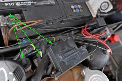

die Ventile/Relais sind vorne rechts vor dem Batteriekasten, ich würde als erstes kontrollieren ob die Unterdruckschläuche dran sind.
Gruß Mike
Hallo Mike, super.
Ich schau gleich nachher, und berichte dann. Dort sitzt doch auch die ABS-Steuerung, soweit ich weiß.Vielen Dank!

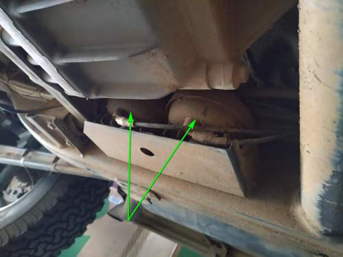

die Relais sitzen zwischen Kühlmittelausgleichsbehälter und der Batterietrennwand (siehe Bild1)

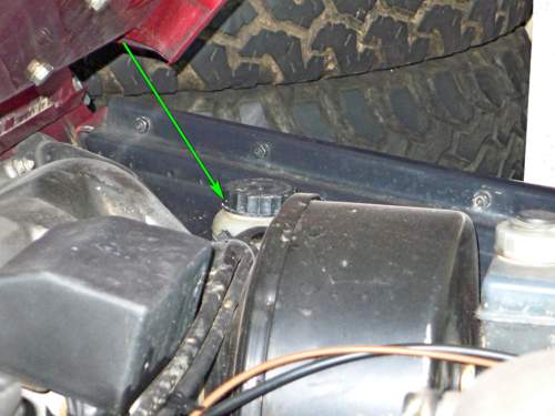

Im Beifahrerfußraum hinter den Sicherungen ist das Verzögerungsrelais der Sperren (Nr.10 Bild) das auch mal kontrollieren aber in erster Linie die Unterdruckschläuche und auch schauen ob Bremsflüssigkeit im Ausgleichsbehälter (Bild 3) der Differentialsperren ist und wurde die auch mal gewechselt ?

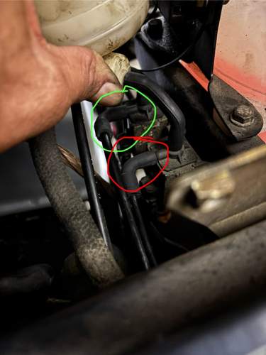

Die hintere Sperre geht nicht rein. Am Relais ist aber nach dem Abziehen des Schlauches gut ein Unterdruck auszumachen. Wenn ich den Schlauch vom vorderen Sperrdifferential (im Bild grün) auf das Relais vom hinteren Stecke (im Bild rot), dann rastet es ein (Auto steht auf Hebebühne, Motor läuft, Gang drin).
Der recht geringe Unterdruck reicht also dafür aus. Wenn ich aber wieder den Schlauch von hinten auf das richtige Relais stecke, dann geht hinten nichts. Jetzt dachte ich, blase einfach mal die Leitung nach hinten durch, oder koppel hinten mal die Leitung ab und schau, ob dort ein Unterdruck ankommt. Aber beides hat nicht funktioniert. Beim Reinblasen mit dem Kompressor kam im Ausgleichsbehälter der Sperren Luft an (wieso das so ist, verstehe ich als Laie bislang nicht:-)). Beim Abkoppel der Luftleitung hintem am Sperrennehmer, kommt jedenfalls kein Unterdruck an.
Ich denke mal, da habe ich weiterhin das System nicht verstaden, und es sind Bauteile zwischendrin, von denen ich nichts weiß.
Weiter ist übrigens auch die Hydraulik des Sperrelements an der Hinterachse auffällig trocken (habe sie abgehängt). Ob es also daran liegt, oder doch am Unterdruck. Ich weiß es derzeit noch nicht :-).
