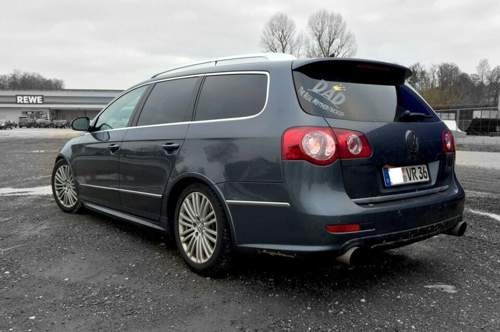

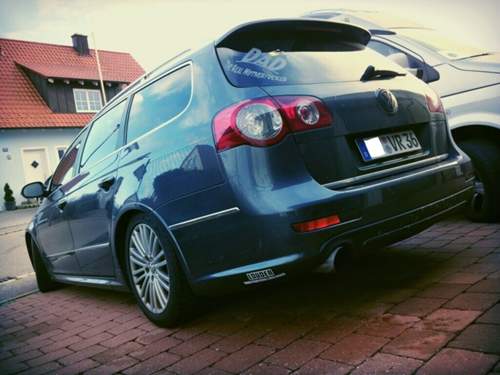

Folie ist von CFC, 85%. Leider ist es etwas dunkler geworden als ich wollte. Aber man kann noch relativ gut rausschauen und ich denke mal im Sommer dürfte es jetzt weit besser sein mit Kindern und Sonne. Also insgesamt bin ich doch zufrieden.
Mir gefällt es sehr gut, macht den eh schon sportlich aussehenden R36 gleich noch einen Tick sportlicher. Ich finde die Helligkeit oder sagen wir so dunkel wie es ist genau richtig. Schwierig bei so dunklen Folien ist es meist beim Abbiegen in der Dämmerung, vor allem so lange man diese dunkle Folie noch nicht gewohnt ist. Da bitte etwas vorsichtig sein und noch einmal genauer beim Abbiegen hinschauen, nicht das etwas passiert.
Deine Kinder werden es dir aber danken, wobei meine mittlerweile immer diese Rollos haben wollen und im A3 die dunklen Folien nicht mehr so mögen, da sie zum einen beim Herausschauen etwas einschränken, viel wichtiger aber, sie ja von außen gar nicht gesehen werden und wenn sie jemandem Winken wollen sie ja gesehen werden. 🙂 Kinder eben,....
@Areks
Sehr schicker Wagen und der Aufkleber ist "leider Geil" 😁
Danke. Einige finden den Aufkleber etwas hmm unseriös. Und meine Frau war auch nicht so begeistert.. 🙂
Aber wie du schon sagst, finde den auch sehr geil. Kannte das nur als T-Shirt und habe es mir so plotten lassen.
Die orig. Tönung ist ja ein Witz, wenn da die Sonne scheint sind die Kids am blintzeln und meckern. Rollos waren auch mein erster Gedanke, aber diese billig Nachrüstteile sind schrottig und orig. neu unbezahlbar und in ebay muss man Glück haben, man braucht ja zur eigenen Ausstattung passende Türpappen..
Mit rauswinken wäre es jetzt schwierig, die Folie ist sehr sehr blickdicht. Aber bei mir bisher noch keine Wink-Phase.. 🙂
Wink-Phase kommt, warte es ab, dazu müssen sie aber auch verstehen, dass man sie nicht sieht. 🙂
