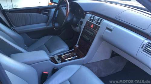

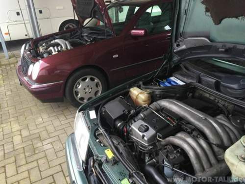

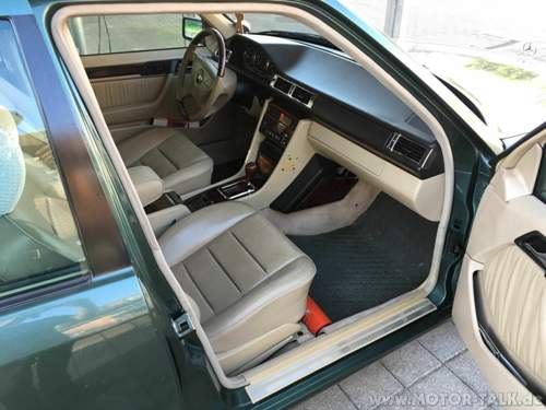

Ich habe mir im Herbst letzten Jahres einen W124 E300 Diesel (300k) von 1995 mit schöner Ausstattung und Farbkombination gekauft. So bin ich mit dem Auto bis zum an März gefahren.
War wirklich sehr zufrieden und erstaunt von so einem guten, aber dennoch angenehm leisen Klang eines Dieselmotors, sodass ich mir noch einen Glupschi: W210 E300 Diesel (200k) von 1996 mit gleichem Antriebsstrang gekauft habe.
Dieser hat sogar nur weniger als die Hälfte des W124 gekostet und hat auch noch weniger Rost.
Beide OM606 136PS mit 722.4 4G-Automatik
Nun bin ich auf den OM606 LA aus W210, W140 und W461 aufmerksam geworden und stelle mir die Frage ob nicht doch der OM606 LA die bessere Wahl wäre und ob er ein besseres Preisleistungsverhältnis bieten würden. Vor allem weil es ihn auch im W140 gibt.
Würde ich meinen W124 und W210 zu einem realistischen Preis verkaufen, könnte ich mir davon einen W140 und E300 als OM606 LA kaufen.
Von dem Motor schreckt mich bisher noch das 722.5 Getriebe sowie die ausgeprägtere Elektronik als Selbstschrauber ab. Würde mich freuen wenn mir einer die genaueren Unterschiede von OM606 und OM606 LA erklären könnte.
