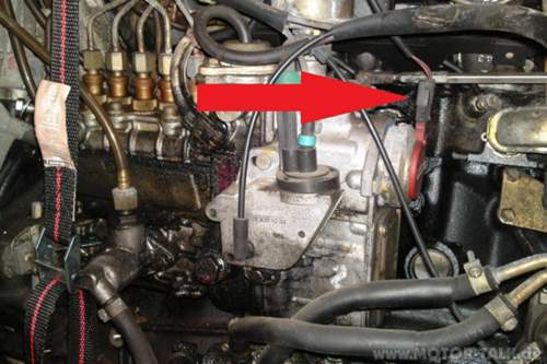

Die 6Zylinder-Diesel haben eine elektrische Leerlaufregelung verbaut. Diese greift das Drehzahlsignal und ein Temperaturwert ab, errechnet daraus die Solldrehzahl und regelt diese über einen Stellmagnet an der Einspritzpumpe ein. Entweder dieses System hat einen Schuss und der Stellmagnet regelt falsch, oder es stimmt generell etwas an der Einspritzung nicht. Ich würde mal probehalber den 2-poligen Stecker der ganzen hinten an der RESP draufsteckt abziehen (ist der Stecker vom Stellmagnet, siehe Bild im Anhang). Wenn der Motor anschließend sauber läuft ist die ELR schuld, wenn der Motor immer noch schlecht läuft, dann liegt der Fehler woanders. Prüfe das bitte mal und gib Rückmeldung. Anschließend kann man über weitere Schritte beraten.

Ich werde jetzt erstmal den Steckertest am Stellmagneten durchführen.
Ich melde mich. Bis hierhin erstmal, Danke!
Andreas
Ich habe geprüft. Der Stellmagnet macht was er soll. Stecker abziehen - schneller, langsamer, usw. Ich vermute, daß es wieder das ELR ist. Das scheint nicht ordentlich zu schalten.

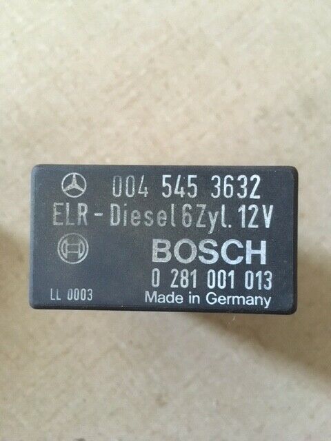

Hier noch einmal ein Bericht über die Fortschritte.
Wenn ich den Motor richtig warm gefahren habe, läuft er mittlerweile gut. (ca. 740 Umdrehungen) Aber nicht sehr gut. Wenn ich dann ca. eine halbe Stunde im Stadtverkehr unterwegs war, gehts dann im Stand wieder mit unrundem Lauf los. (etwas über 500 Umdrehungen)
Ich habe alle Eure Tipps beherzigt. ÜSR ist neu. Alle Kontakte gebürstet und ausgeblasen. Kontaktspray drauf. Stecker vom Stellmagneten abgezogen. Drehzahlveränderung. Also okay. Natürlich auch gebürstet und dann Kontaktspray drauf.
Wie gesagt - jetzt wollte ich noch ein ELR anschaffen. Aber auch das ist nicht so einfach.
Original ist in meinem Fahrzeug A0075459632 Mercedes verbaut. Dieses wurde ersetzt durch 0045453632 Mercedes. Von Bosch ist das Teil unter 0281001013 vernummert. Allerdings haben die beiden letztgenannten 3 Pins mehr. Und diese Pins sind zu einem Viererblock gebrückt. So bekomme ich das Relais nicht in die fahrzeugseitige Aufnahme gesteckt.
Zur Verdeutlichung habe ich Fotos hochgeladen. Weiß jemand Rat?
Gruß, Andreas
0045453632-rueckseite
0045453632-vorderseite
0075459632-rueckseite

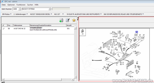

Hallo Andreas,
die Reihenfolge der Teilenummern ist etwas anders.
Daten sind für die Limo.
A003 545 24 32 bis Ident NR A 054799
ersetzt durch
A004 545 36 32 bis Ident Nr A 843088
ersetzt durch
A007 545 96 32
Daher kannst du auch die Bosch Nummer vergessen, passt nicht.
ARA hast du ja nicht? Weil da gibts auch wieder ein paar Besonderheiten.

Vielleicht habe ich auch etwas verwirrt.
Mein Fahrzeug ist ein 300 GD, Baujahr 1991 und Fahrgestellnummer WDB46332717075560, Motornummer 603931 10001413. Also ein W463 mit 113 PS. G-Modelle mit dieser Motorisierung gibt es kaum noch.
Die W124er sind da schon deutlich häufiger. Vor allem Leute, die mit der ELR Bescheid wissen.
Deshalb auch meine Information, daß A0075459632 durch 0045453632 ersetzt wurde.
Gruß, Andreas

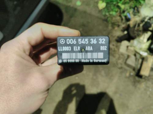

Hallo Andres,
auf die Schnelle zum ELR-Relais: Es steht drauf... Ich meine RO2 und RO3 sind entsprechend Version 2 und 3.
Die Pin's Fahrzeugseitig sind bei Bedarf einfach durchzustechen (die neueren Generationen haben die ARA-Funktionalität drin, daher vermutlich der "überflüssige" Pin für die Anwendung bei nem Automaten wie bei mir).
Für meinen 91er 300D ist folgende Teilenummer vorgesehen: A0075459632
Viel Erfolg damit!
