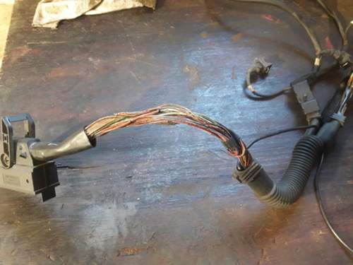

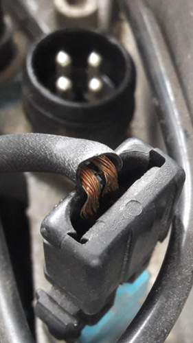

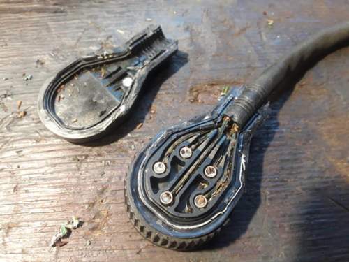

Die Kabelbäume sind früher oder später alle fällig bei Autos ab 30 Jahren, vermehrt tritt das halt auf ab ca. 1993, weil da wohl die Kunststoffummantelung der Kabel eine andere wurde und die Kabel IM STRANG bröseln, das merkt man aber nicht immer sofort und so hast Du einen sporadischen Fehler nach dem anderen und suchst Dir einen Wolf... beim Kauf würde ich immer fragen ob der MKB = Motorkabelbaum schon mal neu kam und wenn nicht wäre das ein Argument, am Preis zu feilen.
Kabelbäume bauen einige Firmen nach, man kann die dann komplett dort kaufen. Der Einbau - wenn man ihn machen lässt - ist von der Arbeitszeit her meist teurer als der Kabelbaum selbst.

Das stimmt der MKB kann (!) auch ein Thema sein und werden, aber generell unabhängig vom Motor. Kann man auch ganz leicht testen, indem man einfach mal an den Kabeln und steckern herumdrückt. kaputte Kabelbäume sehen dann so aus, wie in meinem W140 🙂 (siehe Anhang)
