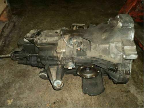

Ist schon korrekt, nur bringt das nichts, wenn der Wagen dennoch in der Kurve geradeaus möchte, weil die Entwickler keine Lust haben sich der technischen Krücke Verbau des Motors vor der Vorderachse anzunehmen.
Vielleicht hilft hier auch ein Bild das mal optisch zu realisieren wie weit es da mit dem Motor vor die Achse geht , ist ja nicht gerade wenig .
Audi-cac-93
