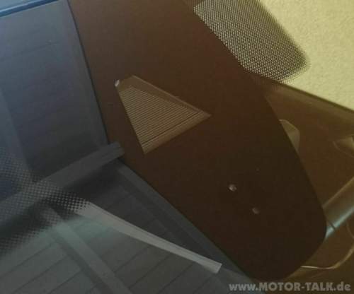

2) Ich habe das Active Lightning System (WCM).
Verdammt, schon wieder einer der blitzdingsen kann 😎🙄
Ich hab gerade nochmal bei take your car nachgesehen wcm haben die gar nicht. Die großen Scheinwerfer sind dort wlm aber DLA ist dort pxx.
Egalwat. Da finde ich nichts im Setup.
Anbei Foto meiner Kamera.
Jetzt
Das ist der Sensor für den Ablendbaran innenspiegel
Wie sieht die Frontscheibe von außen aus oben mittig, dort müsste die Kamera sitzen. Hier ein Foto von unserer großen Kamera, diese wird für DLA benötigt.
Img-20180915-100905
@Jackofheart So wie der Innenspiegel aussieht hast du keine Kamera für DLA.
Danke euch. Merkwürdig alles. In der Scheibe habe ich keine Kamera.
Liegt daran weil wcm kein DLA ist. Schau dir die ausstattungskürzel bei take your car an da siehst du was DLA ist.
@Jackofheart Dann hast du auch kein DLA/ALS, sorry.
Aber die Kamera nachzurüsten ist bestimmt kein Hexenwerk und wäre ja schon blöd die großen led aber kein DLA.
Kamera, Kabelbaum, Innenspiegel, Frontscheibe... Da kommt einiges zusammen.
