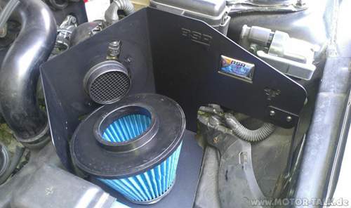

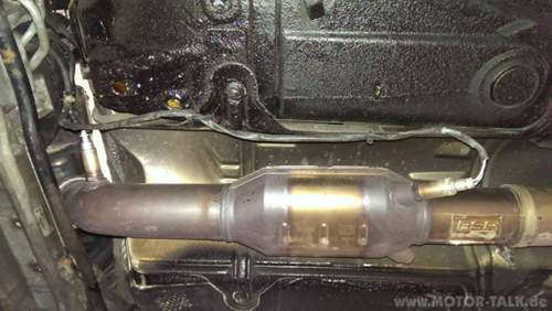

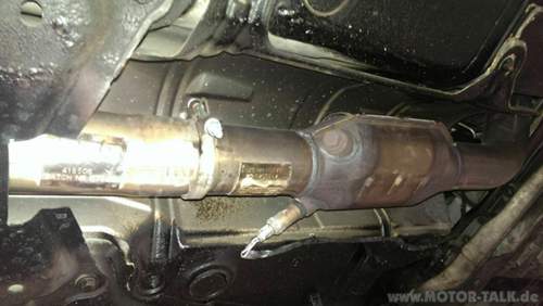

Hier mal ein paar Bilder Impressionen von meiner BSR Anlage im C70 T5 Mj98.
Die Software war ursprünglich "stage 3" und wurde dann mit größeren Düsen, offenem Lufi und ein paar sonstige Nettigkeiten von "Daniel" neu nach einer indivuduellen Abstimmung nach meinen Wünschen programmiert 😎
Auch hier der Rat vom Software-Profi: Alle diese Änderung nie ohne Software-Anpassung fahren! 😉
BSR 3" Downpipe
BSR 3" Downpipe
BSR offener Luftfilter
+3
