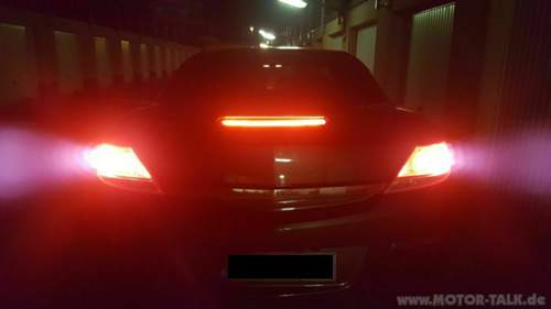

Hallo Zusammen,
ich habe seit gut 3 Monaten einen Twin Top 1,8l 140 PS aus 12-2008 mit aktuell 95 tkm als Zweitwagen, nachdem ein unverschuldeter Totalschaden eine Neu(gebraucht)Anschaffung notwendig machte. In meiner Fahrzeugbeschreibung habe ich erleutert, was ich seit dem an meinem Astra schon geschraubt habe. U.a. hatte ich bereits Kühlmittelsensor (easy) und bis gestern Thermostat Kreislauf dauerhaft offen. Diese und andere Dinge habe ich erfolgreich behoben.
Hin und wieder kommt aber (meistens beim Start) "3. Bremsleuchte prüfen". Selten auch während der Fahrt. Wenn ich nachts aber Rückwärts an ein Schaufenster fahre und durch den Rückspiegel kontrolliere, geht die 3. Bremsleuchte. Gut, ich weiss natürlich nicht, ob da ein einzelnes Lämpchen nicht geht. Könnte das ein mgl. Fehler sein oder ist das was anderes? Sind das LEDs und ich muss bei Defekt komplett tauschen, oder sind das einzelne Birnchen (dem Bj. entsprechend), wenn ja welche?

Es sind 8 LED, jeweils 2 in Reihe geschaltet. Wie diese 4 Pärchen zueinander geschaltet sind habe ich und 2 Freunde noch nicht verstehen können. Es gibt keine Platine einzeln sondern nur die gesamte Leuchte zum Nachkauf.
Einzeldioden dürfen angeblich nicht gehandelt werden.
Bremsleuchte im web ab 50 Euronen, beim FOH 83 Euronen.
Bei meiner Leuchte sind 4 LED defekt. Die intakten leuchteten aber nicht. Trotzdem wurde dieser Fehler NICHT im Display angezeigt. Erst als ich die Leuchte abzog erfolgte Fehlermeldung. Warscheinlich lebt die Fehleranzeige vom
Gesamtwiderstand der Leuchte.
Im web hatte ich mal einen Schaltplan gesehen den ich aber so auf der Opelplatine so nicht wiederfand.

Es könnte auch sein, dass du nen beginnenden Kabelbruch im Kofferraumkabelbaum hast. Das Typische problem bei dem Wagen, was das Dach außer Krafts etzt. Da drin ist natürlich auch das Kabel für die dritte Bremsleuchte!

So, jetzt hab ich zu zweit genau nachgesehen. Die beiden linken und die beiden rechten LEDs sind ausgefallen. Die inneren 4 LEDs leuchten beim Bremsen. Ausserdem habe bei den Kabeln links im Kofferraum mal dieses stoffartige Isolierband aufgemacht. Sah beim Kauf original und unbeschädigt aus aber beim Öffnen habe ich ein bereits gelötetes Kabel entdeckt.
Frage: Ich vermute jetzt mal, dass der Fehler von den 4 defekten LEDs kommt. Dass die 4 von 8 LEDs nicht leuchten wird aber wohl nicht an der Lötstelle, sondern an tatsächlich defekten LEDs liegen, oder? Die anderen 4 leuchten völlig korrekt ohne wackler. Neues LED Panel und gut? Original oder Zubehör? Gibt es Erfahrungswerte? Oder soll ich vorher besser noch was anderes prüfen?
LOL die äußeren beiden LEDs sind garnicht vorhanden, die leuchten also bei Keinem! So viel zu deiner Schätzung! ;)
Außerdem sind es wenn dann 6 von 10 die Leuchten! Also im Auslieferungszustand sind es 6 LEDs die leuchten!
Prüfen musst du dann halt deine Augen! ;)
Die Kabel solltest am Übergang mindestens 5cm vor und nach dem Knick kappen und hochflexible Kabel einpflegen! Löten oder crimpen ist dir überlassen. Ich crimpe nur noch!
Allerdings zausche ich auch die Kabel im gesammten beweglichen Bereich aus und flicke nicht nur die 4 Kabel! Ich hab schon Kabelbäume gesehen, da waren mehr Kabel durchgescheuert, auch die dickeren Kabel, die ja mehr an Strom führen.
So, Brille geputzt und nochmal nachgeschaut. Du hast recht, es sind 6 LEDs die einwandfrei leuchten. Beim OBD der Zukunft muss man die Anzahl LED in ein Kontrollprogramm eingeben und wenn es nicht passt, kommt dann gleich die Terminvereinbarung beim Optiker :-)
Dass links und rechts 2 Stück nur Zierde sind oder im besten Fall noch Reflektoren sind wär ich nie drauf gekommen.
Wenn alles so einwandfrei funktioniert, warum kommt dann der Warnhinweis? Leuchtet mir nicht ein. Diese eine Lötstelle scheint mir gut verlötet zu sein (mit geputzter Brille). :):D
Du kannst ja mal mit nem Durchgangsprüfer auf nen Kabelbruch testen. Bremsleuchte ausbauen und Leitungen messen. Kabelfarbe ist schwarz/gelb.

Ich habe doch geschrieben, auf Durchgang prüfen. Und Bremsleuchte ausbauen! Also von Stecker, zu Stecker! Bremsleuchte bis in den Kofferraum, wo das Kabel endet! Unterhalb der linken Rückleuchte! Da gibt es an Messgeräten eine Funktion mit Summer! Wenn du dann am Kabel wackelst und der Summer hat Unterbrechungen, dann hast du nen Kabelbruch!
