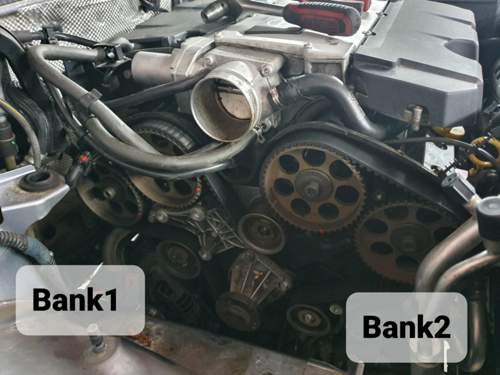

Weiteres Problem ist halt das ich den Motor nicht starten möchte falls der Riemen eventuell übergerutscht ist und da der Motor ja kein frei Läufer ist will ich nichts riskieren.
Meine vorangehensweise wäre jetzt erstmal mit einem Endoskop zu schauen ob die Ventile auf den kolben aufgeschlagen sind. Falls nicht würde ich die steuerzeiten kontrollieren also einmal das zahnriemen Gehäuse öffnen und schauen ob da alles passt.
Wenn dort nun alles in Ordnung ist würde ich mich trauen den Motor einmal zu starten um mir das Geräusch selber einmal anzuhören und ggf auch eine Tonaufnahme zu machen.

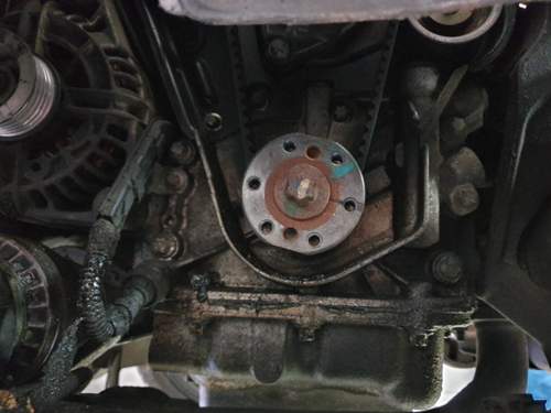

Wenn Du Angst hast den Motor anzulassen,
falls der ZR rübergehüpft ist, bleibt Dir nichts weiter übrig,
wie die Steuerzeiten zu kontrollieren!
Wenn der Verdacht besteht, dass das Traktorgeräusch von dort kommt und
dort seine Ursache hätte.
d,h,
-Luftfilterkasten raus
-Rad VR abbauen und Fahrzeug abstützen!!!
-Kurbelwellenriemenscheibe Zentralschraube lösen
-Motor unten abstützen (Holz+Wagenheber)
-Motoraufhämgung ausbauen komplett
-Keilrippenriemen ausbauen +Spanner
-einige Leitungen,Schläuche abbauen
-Abdeckung ZR Kasten abbauen
-Kurbelwellenriemenscheibe abbauen
mfG

Alles klar vielen Dank das werde ich dann mal ausprobieren
Vielen Dank für die Info
Ich werde mich nochmal erkundigen wann der Riemen neu gekommen ist.
Wenn dieser nicht besonders alt ist ist es ja eigentlich schon sehr unwahrscheinlich das dieser über springt oder?
am wichtigsten ist die Schraube von der Riemnscheibe auf der Kurbelwelle!!!
da muß man gegenhalten und am besten mit einem Schlagschrauber lösen!
Markierungen-
alle Teile anschauen,V6 bleibt V6
https://www.youtube.com/watch?v=LmQm-Yxmik4
Beim Omega sieht man es nur besser!
