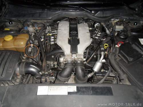

Hi Leute,
da ich ja faul bin und auch gerne mit in der Stadt mit Tempomat fahre, habe ich aber ein Problem mit den 3,2L FL.
Wenn ich ganz normal fahre dann schaltet das Automatikgetriebe schon so bei ca. 47 km/h in die 4-Fahrstufe und ich kann dann beim zarten Gas geben auch in der 4-Fahrstufe beschleunigen.
Wenn ich aber bei ca. 50-55 km/h jetzt den Tempomat einschalte dann schaltet das Getriebe in die 3-Fahrstufe zurück und bleibt da bis ca60-63 km/h.
27 Antworten
Moin,moin, BMW-Biker007!
Hatte mal ein ähnliches Problem...Fahre auch sooft wie möglich mit Tempm. ...hat ja auch was mit spritersparniss zu tun erst recht in der Stadt. Also bei meiner Ommy gestaltete sich das Problem in der Hinsicht, das er ansonsten lief ohne zu murren und plötzlich ..beim einschalter des tempomates ging er ins Notlaufprogramm :-(((( lag nach langem suchen am Stecker des Drosselklappenmoduls!
Alles gereinigt und eine neue Leitungsnase... Stift (leine Ahnung wie sich das nennt ) eingebaut und gut wars!
Im Bild Pin 2 hatte nen Wackler!

Ideen sind immer Gut. 😁
Kann ich ja mal im Auge behalten.
Habe auch das Gefühl, wenn ich das Gaspedal schnell durch drück, das er dann immer so eine gedänk Sekunde hat bis er das Gas annimmt.

s.H. Bild da musst Du erst mal 1 Std schrauben um an irgend was ran zu kommen.
Sdc11710
Ja mit dem Schrauben ist sehr eng.... Frauenhände sind manchmal sehr nützlich. Habe grad sowas hinter mit. Beim 3.2er beide Kats wechseln und wenn dann noch ein Stehbolzen abreist... und den Klimakompressor... selbst den Du ihn raus hast liegt er vorm Motor und nur wenn de das komplette Ansauggeweih raus hast kannste ihn bergen. Klimatrockner und Anlasser ebensolche sch... da war mein 2.0er damals echt wie ein Salon!
