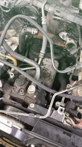

Wir musten beim BUG aus 2006 die letzte Zeit regelmassig Kuhlwasser beifullen.
Kann am moment nicht sehen wo es hingeht.
Gestern kam dar ein Öldruckwarnleuchte dabei, auto abgesteld, heute FS ausgelesen, nichts..
Motor gestartet, kein lampe.. vorsicht mal um die wohnungen gefahren nichts.. kein lampe mehr..
Unter die haube geguckt.. den ganze vordere "nase" der motor was dreckig von öl und kuhlwasser..
So hinten die multiriemen.
Hat jemanden ein idee was hier passiert ist? Laufleistung ist am moment 295tkm
Letzter Ölwechsel ist vor 2000km gewesen.
Ölstand geprüft, war ein par mm unter max.

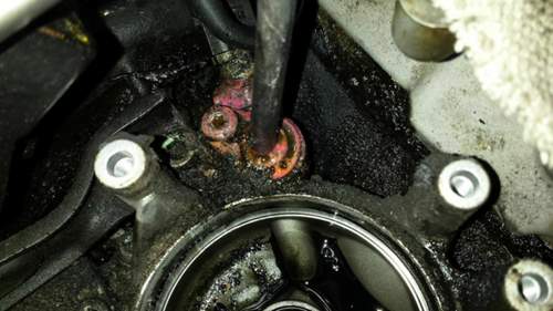

Heute beim 🙂 ein satz o-ringe, federplatten und kupferringe bestelt fur die Injektoren.
Werd die ausbauen und testen lassen.
Heute die Teile von 🙂 bekommen, am Montag bekomme ich den Injektor-Ausbauwerkzeug
Auch weiss ich sehr warscheinlich wo der Öldruckfehler herkommt, nämlich von der Ölkuhler er in der V zwisschen den ölfilter und Turbo sitzt
Den Injektor vorne rechts habe ich schon rausbekommen und sah gut aus..

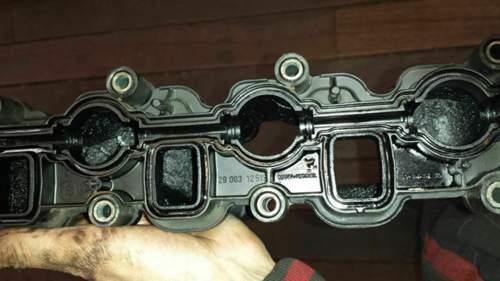

Hätte probleme die Saugrorhe aus zu bauen weil ein kuhlwasserleitung im weg stand.
Am ende doh gelungen durch erst mal den AGR ventil aus zu bauen.

Die Gluhkerzen kamen auch einfach raus und sahen aus wie 295tkm, kaufe ich neue für.
Nächster Woche werden die Injektoren getestet.
Heute meine Injektoren mal Prüfen lassen und sind wie neu befunden.. heute auch wieder eingebaut mit neue gummiringe, federplatten und kupferbrennplatten.

Fehlers gefunden, Kuhlwasserleitung oben der öldrucksensor war Leck und AUCH den Öldrucksensor war Leck.

Habe auch die Saughrohre leer gemacht. Die 2 stellmotoren habe ich auch entfernt, morgen kommen einige neuteile vom 🙂 und auch neue Glühkerzen..
