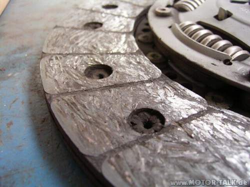

Hallo Leute,
noch nicht einmal 3 Jahre alt und lediglich 72.000 km auf dem Buckel und dann geht doch glatt meine Kupplung über den Jordan.

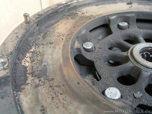

Schon seit zwei - drei Wochen rupfte die Kupplung, hauptsächlich beim Einlegen des 1. und 2. Ganges, aber nicht wirklich schlimm. Und dann auf einmal ließ sich gar kein Gang mehr einlegen und nichts ging mehr. Ab in die Werkstatt, der Meister meinte Verschleiß (ist bisher noch eine Vermutung, Fahrzeug kommt erst morgen auf die Bühne) und vermutet ein "Durchbrennen" der Kupplung (bitte keine Rückfragen an mich, bin kein Mechaniker - vielleicht kann aber ein Fachkundiger was dazu sagen).
bei mitterlweile über 20 von mir gefahrenen Fahrzeugen in den letzten 30 Jahren ist mir das noch nie passiert, auch nicht bei meinen "ge-chipten" Dieseln (und da waren einige dabei).
Ich fahre bzw. stehe allerdings auf Grund eines Arbeitsplatzwechsels derzeit sehr oft im Stau mit viel stop-and-go. Auch viele Bergfahrten, zugegeben sehr zügig mit vielen Schaltvorgängen unter Last, sind dabei.
Dennoch bin ich der Meinung, dass das bei einem Wagen mit grade mal der km-Leistung von 72 tkm nicht sein darf.
Was meint ihr bzw. gibt es andere Erfahrungen - hier im Forum habe ich zumindest nichts gefunden.

tja, beim 3.0TDI ist nunmal etwas Drehmoment dahinter. Wenn du also nicht sauber kuppelst und dann im Stau immer schön die Kupplung schleifen lässt, dann kann sowas vorkommen. Können wir von hier kaum was zu sagen.

So, mittlerweile ist das Schmuckstück wieder zuhause.
hat mich in Summe 2.000,- Teuronen gekostet. Eigentlich eine Schande, dafür dass ich dasAuto in ein paar Wochen zuum Ende der Leasingzeit zurückgeben werden (außer es findet sich jemdand, der ihn haben möchte)
P.S. Auf der Rechnung ist noch das Ventil für die Abgasrückführung ausgewiesen. Verstehe zwar nicht wie das kaputt gehen konnte, habe das Auto ohne jegliches Problem dieser Art in die Werkstatt gebracht. Laut Meister ging der Wagen auf der Probefahrt aber gar nicht, deshalb Fehlerspeicher ausgelesen und das Ventil erneuert. Waren nochmal 500 Öcken (nicht in den 2.000 oben enthalten).

Warum wurde bei Dir das Zweimassenschwungrad getauscht?

Ich habe mich nun vor ein paar Wochen dazu entschlossen, die etwas desolate Kupplung wechseln zu lassen! Der Spass hat summa summarum 1652,55 € bei 70% Kulanz auf die Teile gekostet.
Gleich bei der Probefahrt ist mir aufgefallen, dass das Kupplunspedal bei Schaltvorgängen im höheren Drehzahlbereich ein leichtes vibrieren zeigte, was ich auch gleich reklamiert habe. Laaange Gesichter in der Werkstatt, welche dann einige Anfragen an Audi wegen des Problems gestellt hat. Natürlich wissen die von nichts???? Ich bin jetzt ca. 1000km gefahren, und es wird wieder schlimmer, so dass die Kupplung nun wieder auf Garantiebasis gewechselt wird, welch Graus.
