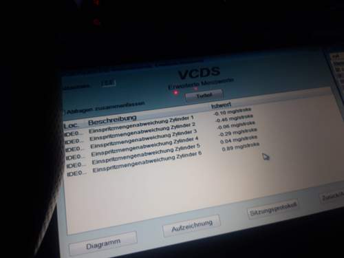

Guten Abend und zwar hab nen A7 Bitdi 326ps,das Auto raucht richtig stark weiß(stinkt) und rückelt im Leerlauf und beim gas geben,hier habe ich mengenabgleich von Injektoren gemacht.

Ich möchte die Tage 2 Injektoren selber wechseln, ich habe generalüberholte im Internet bestellt. Ein freie Werkstatt hat den Fehler auf Zylinder 1+2 eingegrenzt und mich im Notlauf mit abgezogenen Kabeln nach Hause fahren lassen, mit eingesteckten Kabel ist er nach kurzem Anfahren abgesoffen. Was mich wundert das vcds bei den mengenabweichungen 0.00 bei allen zylindern anzeigt, oder muss man für reale Werte etwas fahren?

Da fehlt mir im Moment das Verständnis warum alle hier mit vcds die Werte bekommen und bei mir steht nur 0.00 mg/stroke bei allen Zylindern.

Die Werte bekommst Du nur mit laufendem Motor.

Danke für den Link mit der Anleitung, sehr hilfreich wie es scheint. Und mit dem zusenden wäre auch nichts schlecht, hatte gerade nagelneue bosch für 276€ im netz gefunden. Ich werde morgen nochmal versuchen im notlauf zu fahren und schaue dann ob vcds endlich werte anzeigt, damit ich wie ihr es mir auch nahe legt endlich gewissheit habe ob es auch die injektoren sind.
Ihr macht dies ja genauso, erst messen/auslesen und dann austauschen.
