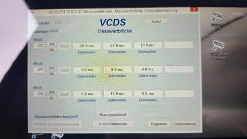

Hatte kürzlich auch steigenden Ölstand beim BMK und dann gesehen, dass der Wert eines Injektors in kurzer Zeit rapide nach Unten gegangen ist. Seit dem Wechsel ist der Ölstand nicht weiter gestiegen. Meine Einschätzung ist, dass bei stabilen Werten im Mittelfeld alles i.O. ist und sich ein Defekt als Ausschlag der Messwerte bemerkbar macht. Das ist meine persönliche Einschätzung.

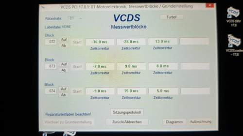

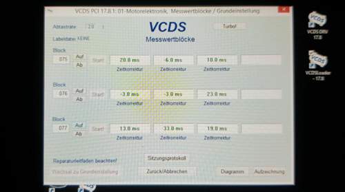

Hallo zusammen möchte auch wiesen ob meine werte schlecht sind? VW Phaeton V6 Bj.03/2009 3.0 Diesel mit 130.000 km CEXA Motor.

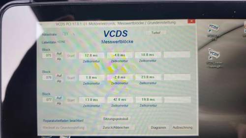

So nach 150 km mit tempo 180km/h nochmal ausgelesen

Hab was gefunden ... auch für andere Phaetonner:
In den Messwertblöcken 72-77 finden sich die Injektorwerte bzw. ist der Nullmegenabgleich hinterlegt.
Es erscheinen dort 3 Werte pro Messwerteblock (verschiedene Druckstufen 300 bar, 600 bar, 1000 bar zb.)
Sollten an der 1. Stelle Werte erscheinen, die...
...kleiner als Minus -45 ms sind (Beispiel -60ms), beziehungsweise...
an der 2. Stelle...
...kleiner als Minus -15ms (Bsp. -20ms),
handelt es sich um Nadelsitzverschleiß und der Injektor ist beschädigt.
