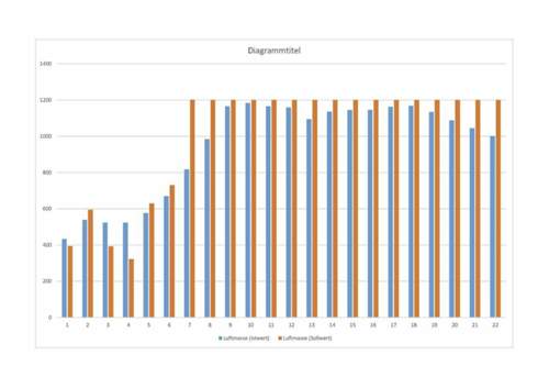

Also der Sollwert geht auf 1500mg/s und der Ist-Wert ist bei 1100 mg/s.
Luftfilter ist neu un sauber.
Im Übrigen ist der Adaptionswert vom Kraftstoffegelventil bei 1,089....
Ist das ok oder zu hoch?

Vermutlich irgendwas mit AGR oder Ansaugkrümer, wenn es der LMM nicht ist...
Kommt mir viel zu wenig vor der Ist Wert. Von wo(Ort) kommst du ? S Tronic oder Schalter ? 245 PS oder ?
Der IST-Wert ist auch viel zu hoch, ich meine da müsste irgendwas mit um die 1200 rauskommen.
Also der Soll-Wert ist schon ein realistischer Wert, der erreicht werden sollte?
Ich wohne in 50933 Köln und arbeite am Nürburgring.
S-tronic, 245PS
Bin zur Zeit nicht so auf der Höhe 😁 Es sollte natürlich Soll-Wert heißen.
Hier ein alter Log von meinem 3.0 TDI.
Luftmasse
Und das hat sich auch nicht mittlerweile geändert?
Wo kommen die 1500mg/s dann her?
Der "neue" hat nur marginal mehr Leistung, also gehe ich davon aus, dass die Luftmasse nicht exorbitant gestiegen ist. Zum Vergleich, die max. Luftmasse meines noch älteren 2,7 TDI betrug knapp über 1100 mg/H.
Also sicher weiß den Sollwert Niemand?
Gibt es sonst noch Ideen?
Hab am 19. nen Termin bei dem Händler, bei dem ich ihn auch gekauft habe.
Gerade mal geschaut.
Bei mir ist der Soll-Wert 1200 mg/H. Der Ist-Wert liegt bei Vollgas dann so bei 1260mg/H. Also so wie VariTDI schrieb. Habe die 240PS Maschine, evtl. liegt der Soll-Wert beim 245PS dann tatsächlich bei 1500mg/H.
Wenn Dein Ist-Wert nicht über 1100mg/H geht würde ich mal einen neuen Luftmassenmesser verbauen. Oder den alten kurz ausbauen und einmal mit Bremsenreiniger durchspülen.
