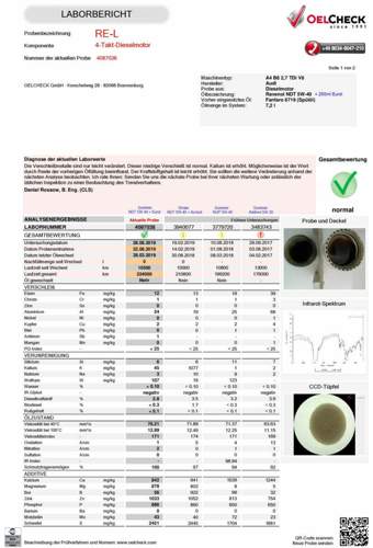

Fakt ist, je höher die Laufleistung mit dem Öl, desto höher ist der Spriteintrag und desto schneller läuft der Spanner leer!
Ich hab an meinem V6 TDI nach ca 10.000Km fast 4% Diesel im Öl. Mehr Spriteintrag, sollte es nicht werden. Ich konnte mit einem 5W-40 Öl (Ravenol NDT) das Rasseln ganz gut in den Griff bekommen, jedoch nach einigen tausend Km, sobald der Spriteintrag wieder vorhanden ist, fängt es wieder an. Das sieht man ganz gut anhand meiner Analysen.
20.000Km sind viel zu viel!
Max 15.000Km!
Ich wechsel sogar noch früher, 2x im Jahr.
Ndt-5w-40-eurol

@Fresh_Thing Vielen Dank für die Erklärung. Da mit dem Spriteintrag war mir bisher noch nicht ganz klar.
Ich werde dann vermutlich mein Öl auch mal einschicken. Der Bericht sieht ganz interessant aus.
Noch eine Frage => "Vorher eingesetztes Öl: Spülöl"
Wie kann ich mir das vorstellen?
Altes Öl raus => Spülöl rein => etwas fahren => Öl raus => Ravenol NDT rauf. ??

@Fresh_Thing Und ich seh grad, dass das Ravenol NDT keine ACEA C3 Spezifikation hat. Kann man die C3 Spezifikation also vernachlässigen?
Es hat einen leicht höheren Sulfataschegehalt von 0.86% und C3 schreibt max 0,80% vor. Ist aber ein Tropfen auf dem heißen Stein 😉
Ich fahre aktuell das Amsoil 10W-40 mit über 1,2% Sulfatasche.
