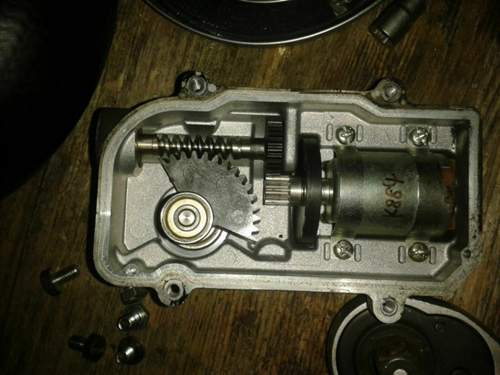

Was mich auch wundert ....du sagst du hast von Die Stange der VTG von Anschlag zu Anschlag verstellt...?
Bei mir geht da nix zu verstellen.....das sitzt normalerweise alles bombenfest!
Anbei noch Fotos vom Ausgeschaltetem zustand und im Leerlauf!
Der Turbo hat schon 410 TKM weg.....
@musikmatze172 schrieb am 26. Juli 2016 um 17:15:43 Uhr:
Doch ist normal du kannst die stange bis zu anschlag schraube bewgegen aber nicht in die andere richtung.
Mein Turbo dreht sich auch im Leerlauf.
@copper.....
Er schreibt aber von Anschlag zu Anschlag, das hat mich jetzt verwirrt :-)
Deshalb ja die Stange abmachen, matze.
Vtg muss ganz leicht gehen.
Wenn die Stange dran ist, kann man nix bewegen, da im ladedruckSteller ne Schnecke verbaut ist.
Ich denke, der turbo ist durch.
Bleibt nur die frage : Welle oder vtg/düsenring
