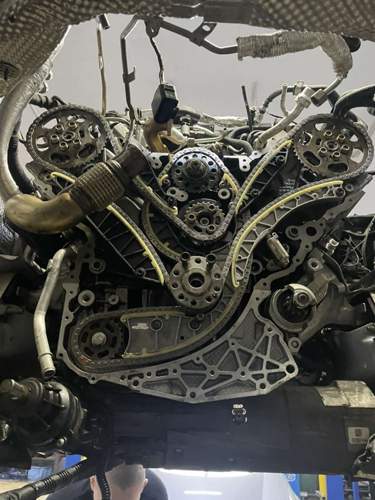

Falls du noch Antwort gefunden hast….
Das rasseln ist von der Steuerkette.
Äste gibt zwei Steuerketten und das ist die steuerkette für die Hochdruckpumpe und Ölpumpe. Dieses rasseln war bei mir 1 zu 1 gleich.
Solltest du reparieren lassen, wenn die Kette reißt oder der Kettenspammer den Geist aufgibt, stirbt der Motor

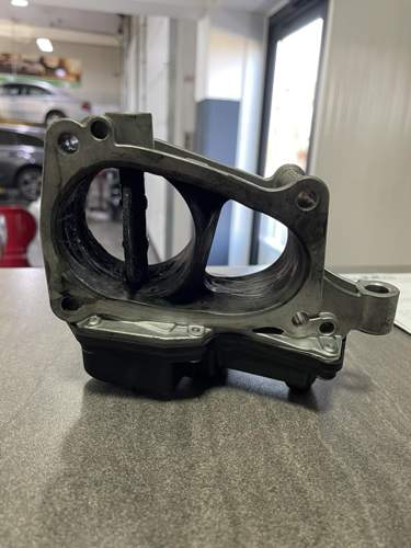

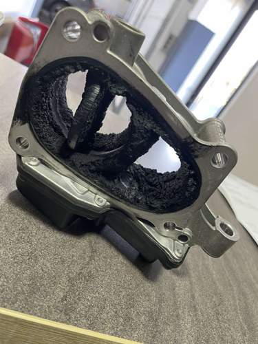

Auto befindet sich in der Werkstatt... Kette wird ersetzt, Injektoren geprüft, Drallklappe gereinigt, Getriebe Spülung und Turbos gecheckt... Viel arbeit und Geld...
Img-1
Img-2
IMG 3
Habe heute bei mir die Drallklappe auch gereinigt
Beim Steuerkettenwechsel hatte ich dem Motorenbauer extra gesagt, dass er sich die Ansaugbrücke und drallklappe angucken sollte und er hat es wohl vergessen.
Auf jeden Fall ist das ruckeln, was du auch hast, damit weg gegangen. Die Injektoren werden bei dir gewiss auch OK sein 🙂

Update von mir... Audi läuft wieder wie geschmiert... Kein ruckeln keine Geräusche... Alles tip top
Sehr schön, das freut mich für dich. Wie teuer war die Aktion?
1500 eur... Wurde aber in Bosnien gemacht
Ok, auf jeden Fall nen guter Preis.
