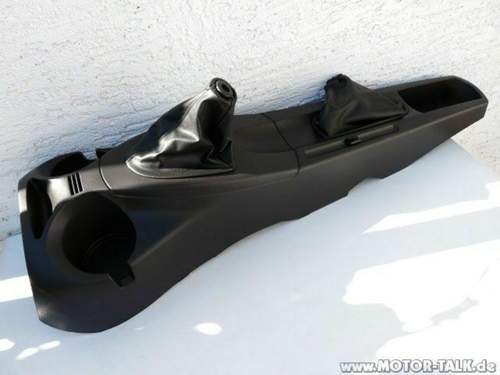

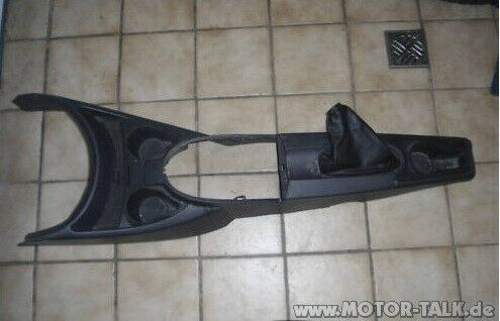

nein ich hab wirklich keinen zweiten Zigarettenanzünder. Ich kenn den allerdings nur beim Facelift. hab dir ein paar Fotos von meinem Mitteltunnel gemac ht

aha, gibt auch anderen mitteltunnel(abdeckung), ist neu für mich. an der hinteren stirnseite wird wohl kaum platz sein, eher auf dem "dreieck" zwischen ablagemulde und handbremse...
hier sind beide mitteltunnel mit bild.
vFL: ist vorne rund und die becherhalter sind zu groß und halten kaum becher, stiftehalter neben der handbremse auf fahrerseite. hinten aschenbecher zum aufstecken in das ablagefach.
FL: passt sich vorne der mittelkonsole an, hat den stifthalter ganz vorne. hinten ist ein 3 becherhalter und ein zigarettenanzünder für die 2 reihe. die becherhalter vorne sind beide kleiner ausgeführt so das getränke auch sicher abzustellen sind. die becherhalter sind alle 3 aus gummieinsätzen die man herausnehmen kann zum reinigen.
hoffe die bilder sind angefügt. ist mein erster post.
hoffe ich konnte helfen.

Nein hat er nicht denn wenn mann damals das Nichtraucherpaket gewählt hat mann gar keinen Zig.Anz.wenn mann aber das Raucher Paket genommen hat dann hatte mann in der Tat 2 Anz.Einen vorne nebendem Radio und einen hinten in der Mittelkonsole für die hinteren Beifahrer
genau...und dann ist im zweiten bild auch ein ascher im hinteren becherloch...
