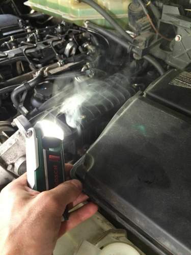

Habe in der letzten Woche viel Anhänger gezogen und das meistens auf Almen die über 2000 Meter liegen. Fast eine Stunde bergauf mit Untersetzung. Motortemperatur hielt sich super. Nur die im Sicherungskasten war jenseits der normalen Temperatur. Der Originale Lüfter läuft super, ist wahrscheinlich aber zu wenig. Danach haben die vorderen Bremsen blockiert.
Habe jetzt einen 2ten Lüfter direkt oberhalb der Relais verbaut. Er ist mit dem Stromkreis vom Originalen verbunden und hat die gleiche Laufzeit. Der neue Axiallüfter von Papst hat eine Leistung von 0,40 Watt. Die Kabel hab ich etwas länger gelassen um Sicherungen oder Relais zu tauschen. Darüber montierte ich ein Alublech, das die Matte der Motorhaube etwas abhält und der neue Lüfter die Luft weg bringt.
Hab noch ein paar Fotos.

Vielleicht kann man in den Ansaugschnuffi Zigarettenqualm einleiten und gucken wo er wieder Austritt...muss mir jetzt nur ein rauchen suchen 🙂

Der Qualm tritt nur ganz wenig aus den Ritzen aus...also ist er nicht wasserdicht.
Öffnet man den Deckel(Bild 3) entweicht der gestaute Qualm.

Jap, das war ja relativ klar 😉 aber vielen Dank für Ihren Feldversuch. Unterstützt meinen Vorschlag einen Zusatzlüfter aussaugen zu lassen um gestaute Luft schneller abzuführen.

In der Funktionsbeschreibung des Sicherungskastens meine ich gelesen zu haben dass da nur "spritzwassergeschützt" stand und da die Wattiefe nur 50 cm beträgt reicht das an dieser Stelle aus. Die Luft wird hinten am hinteren kleinen Deckel sowie an den Kabelausgängen und der Abdichtung des Haubenseilzuges wieder entweichen, denn an den beiden vorderen Deckeln ist eine Dichtung verbaut.
Einen messbaren Überdruck im Gehäuse wird das Gebläse nicht erzeugen aber der Überdruck verhindert auch mit das Spritzwasser eintritt.
Mit Überdruck wird ja auch die Achsabdichtung während der Wasserdurchfahrt bei der BW oder am Unimog realisiert.

Hallo. Mein 2ter Lüfter zieht die Luft aus dem Kasten und der Originale drückt die Luft vom Fussraum hinein. Wenn ich nach einer Fahrt die Nase an die Ausblasseite halte, merke ich einen leichten kalten Luftzug.
