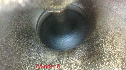

Hallo, kann eigentlich nur die Einspritzdüse sein. Hast Du nur den Anschluss getauscht oder die Düse auch? Das Spritzbild wird nicht stimmen. Vermutlich schlabbert da der Sprit nur rein in den Zylinder …
Grüße, Th.
@tw.ghost schrieb am 2. Februar 2025 um 10:17:28 Uhr:
Grüße, Th.

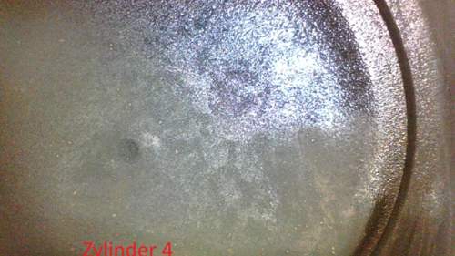

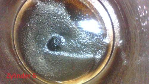

Ich hatte die von 5 und 6 getauscht, hat nichts gebracht. Hab jetzt mal Zylinder 1 und 6 vertauscht und weiterhin das gleiche Bild. Ich habe Bilder gemacht und versuche die mal hier hochzuladen
20250202
20250202
Und Endoskopbilder von 2 Zylindern
Image-2025-02-02-11-20-06
Image-2025-02-02-11-48-44
Image-2025-02-02-11-49-04
