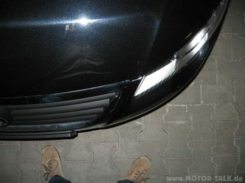

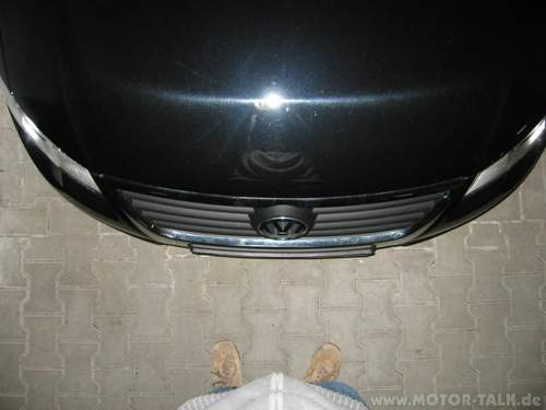

Dennoch strahlen die TFL dann doch deutlich nach aussen,
siehe Bilder, die das evtl. verdeutlichen...
(was streng genommen den Einbaurichtlinien der Leuchten widerspricht, da diese im rechten Winkel zur Fahrzeuglängsachse angebaut werden müssen und nicht nach aussen geschwenkt sein dürfen.)
Ansicht von oben
Detail

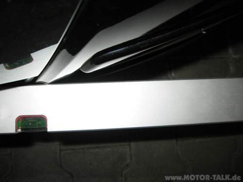

Wasserwage 90° zu Längsachse

Fühl Dich doch nicht angegriffen.
Ich stelle hier keine "Behauptungen" auf, und ich habe die Einbausituation durchaus auch schon selbstin Augenschein genommen, da die Bilderja von mir stammen. Ich suche nämlich auch noch eine perfekte TFL-Lösung ;-)
Ich rede aber nicht von der "Krümmung" sondern vom Winkel der Rammschutzleiste neben dem Blinker relativ zur Fahrzeuglängsachse. Dass die Philips-Leuchten in diesem Bereich bündig einzulassen sind ist interessant zu wissen und es sieht ja auch gut aus. Dass man direkt von vorne noch eine ausreichende Helligkeit hat ist auch gut.
Nur streng genommen (!) müssen diese Leuchten eben nicht bündig und optisch schön eingebaut werden, sondern im rechten Winkel zur Fahrzeuglängsachse und das geht nunmal an dieser Stelle mit keinen TFL, die nicht von Haus aus einen entsprechenden Winkel aufweisen, wie z.B. einige der Nolden TFL - welche dann aber evtl. wieder zu tief sind um neben dem Blinker eingebaut werden zu können.
