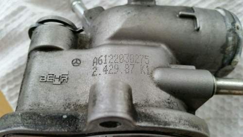

Hallo, es ist wieder Winter und ich habe Probleme mit dem warm werden meines Ml's.ich habe eine elektrische Standheizung mit Thermostat die bis 60° vorheizt. Auch wenn ich fahre wird der Motor ewig nicht wärmer als 40-60 °C. Beim vorheizen beziehungsweise fahren wird der dicker Schlauch zum Kühler in mit warm. Jetzt meine Frage ist das ein Anzeichen dass das Thermostat defekt ist? Ich bin beim fahren bei diesen Temperaturen nur im Bereich 40-60 °C erst wenn ich mit Hänger fahren oder lasst Amberg habe geht er mal auf 80°. Würde mich freuen wenn mir jemand helfen kann.

habe heute meinen Thermostat getauscht und nun funktioniert die Anzeige auch wieder richtig. Hatte ein org. drin und nun hab ich das Mahle/Behr verbaut.
Tauscht ihr nur das eigentliche Thermostat oder inkl Gehäuse?
Wenn du ein neues, komplettes Thermostat gekauft hast, dann bau es auch dran. Ansonsten kannst du auch nur das Thermostat selbst und die Gehäusedichtung ersetzen. Der kleine Temperaturfühler sollte eigentlich nicht kaputt gehen.

Das originale Ersatzteil von MB ist immer kpl. im Gehäuse, mit Temperatursensor und Dichtung. Von BEHR genauso.

wie man sieht, ich hatte ja ein originales von MB bzw. vor 70tkm eingebaut und das war auch von Behr. Jetzt ist wie schon geschrieben wieder ein Behr verbaut worden. Mal schauen wie lange das jetzt hält....!?
Behr
Du solltest auf jeden Fall das Kühlwasser komplett ersetzen. Man sieht Deutlich am Rechten Rand vom Bild wie das Alu schon angegriffen ist am Flansch. Wenn Kühlwasser Alt ist, dann Kippt es um und wird Sauer.
