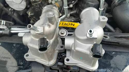

So, das Vernet-Thermostat ist drin. Bin ja mal gespannt, wie lange das hält. Das von Behr war nur 12 Monate oder 18tkm drin. Das geht als Reklamation zum Verkäufer zurück.
Thermostat: links Behr, rechts Vernet
Krass ! Ich hätte gemeint das links das von Vernet ist 😁 Das Gehäuse sieht viel Sauberer Verarbeitet aus als beim Behr!
Mein Valeo ist leider noch nicht gekommen 🙁
Interessant das dass Vernet einen 6 Kant an dem Stutzel hat. Das Behr nicht.
Und wenn man mal schaut wie die anderen Aufgebaut sind. Febi hat auch keinen 6 Kant, also auch von Behr. Gates hat einen 6 Kant also Valeo. Wenn einer noch so was Herstellt, dann Valeo. Alle anderen kaufen zu. Also meine Theorie 6 Kant Valeo, kein 6 Kant Behr ?
und wenn der rechte im Bild von Borsi112 von Behr ist, dann fehlt in dem rechten Stutzen oben das Gewinde. Bei meinem 270 Mopf war da damals (meiner Erinnerung nach vor ca. 3 Jahren) beim alten , ausgebautem Thermostat eine Schraube zur Befestigung irgendeines Teiles?, was ich dann irgendwie anders befestigt habe.
Also bei Behr vorher Gewinde im Stutzen nachschneiden.
Gruß Kallinichda
da kommt ein Halter dran für die Kraftstoffleitung. Ist aber beim Org. MB auch nicht vorhanden, so das du das selber mit dem Gewindebohrer herstellen musst
Das rechte ist von Vernet und das Gewinde braucht man nicht extra reinzuschneiden. Das schneidet sich aufgrund des weichen Aluminiumgehäuses alleine mit der Schraube zur Befestigung des Bügel für die Dieselleitung.

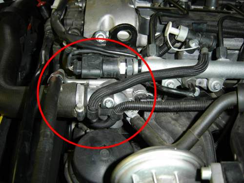

Das Bild ist aus dem Jahr 2005 damals war das Gewinde schon drin. Das Teil ist eins von BEHR, andere Hersteller haben zu der Zeit noch keine Thermostate für OM 612 angeboten. Ab Werk war auch BEHR verbaut.
Das war übrigens der 2. Thermostat der erste wurde schon während der Garantiezeit getauscht.

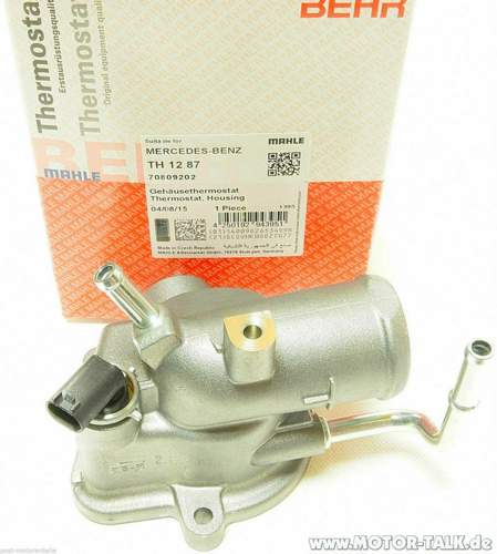

Mir scheint, als ob das Gewinde nicht nur bei Vernet fehlt.
Hier ein Foto von einem neuen Behr TH 12 87
Behr-th-12-87 Thermostat
