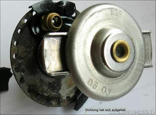

Wahler, hat bis 260tsd gehalten 92° aus dem Jahr 2003 siehe Bild
Kuehlwasserthermostatventil
Hast du zufällig die Teilenummer von dem Teil (wegen der 92 °C)?
