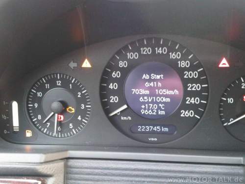

anbei mal mein Verbauch mit dem T-Modell mit 105km/h Durschnitt. Wenn überwiegend Stadtverkahr dann können es auch schon mal knapp 8 Liter werden.

Verbrauch-durchschnitt
also die 6,5l verbauch darüber kann manecht nicht meckern,ich bin noch am überlegen da bei euro 3 die steuern ja ziemlich hoch sind. vielleicht warte ich noch und werde doch ein 220 mopf zulegen allein wegen dem dpf.
