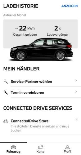

@x5 france
Nutzt du nicht die neue MyBMW-App?
Dort sollte ja auch eine Angabe zu der geladenen elektrischen Energie geben, diese nutze ich aktuell für meine Statistik für den i3.
Die soll auch relativ präzise sein.

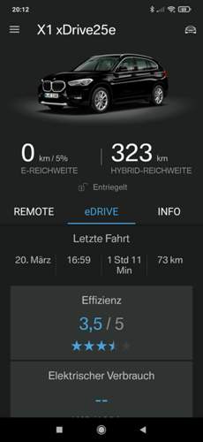

Keine Ahnung, bin da für jeden Ratschlag offen.
Momentan nutze ich das hier
Screenshot-2021-03-20-20-12-48-104-de-bmw-connected
Das ist die alte Connected App.
Den edrive Bereich gibt es allerdings nicht mehr in der MyBMW-App.
Wer weiß, wie lange es die Connected-App noch gibt, der Support soll wohl eingestellt werden.
Die MyBMW-App hat dafür eine Ladehistorie und zeigt geladene kWh an.

Lese auch die Ladungen über myBMW ab, und die elektr. gefahrenen km über die alte CD App.
Leider gibt's die gesamt gefahrenen elektrischen km nicht mehr, so muss man in der CD App vorm Laden ablesen, wird jedesmal zurückgesetzt.

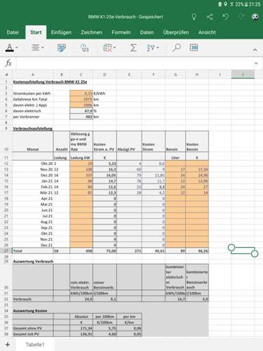

Auf 100km 3,0liter Super und 16,7 kw .
Allerdings kommt bei mir der Strom billig(15cent kwh) und vieles über PV.(bin tagsüber zuhause).
Auch Benzin kostet weniger, momentan ca.1,20euro (Österreich)
Anbei Aufstellung,, falls es interessiert
Auswertung
@franzff
Wie ist das bei dir mit den geladenen kWh zwischen der Go-e App und MyBMW?
Bei mir passt das nicht zusammen und ich vertraue mehr der MyBMW-App.

@Xentres
Ich nehme auch die Werte von der myBMW App.
Manchmal zeigt mir die Go-e App ein bischen weniger an, manchmal stimmts genau.
Habe eine 6mm2 Zuleitung vielleicht sind da die Ladeverluste weniger???
Da ich fallweise auch auswärts Lade, verwende ich die Aufzeichnungen der BMW app, die alles beinhaltet.
Verwende den Go-e Lader nur zuhause.
@franzff
Danke für die Rückmeldung, ich nutze auch die Werte aus der App.
da 3 Parteien die Wallbox nutzen, war ein geeichter Zähler nötig.
folgende Differenzen Zähler zur my BMW App Monat Januar 0,53 Kwh mehr auf Zähler
Monat Februar 0,48 " " " "
Monat März 0,49 " " " " bis heute
z.Zt. lade ich nur 4-5 mal im Monat, die Differenzen sind also m.E. sehr gering , so daß die Werte von der App schon ziemlich passend sind. Das bestätigen mir auch die beiden anderen Walboxteilnehmer, diese nutzem die Wallbox täglich.

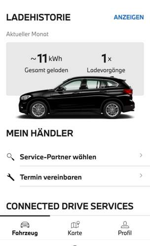

Habe ich heute kontrolliert, mit zweifelhaftem Ergebnis.
App sagt, ca. 11 kW.
Der Strommesser sagt 10,4 kw
Ladekapazität
