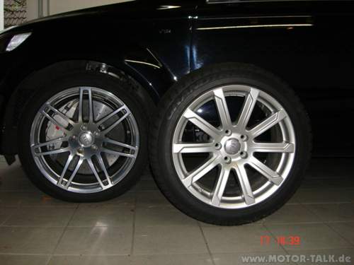

Hallo Mickl, hallo Q-Freunde,
anbei Fotos meiner Räder, Sommer 10J * 21 mit 295/35 R21, Winter 10J * 20 mit 275/45 R20 (Schneekettentauglich)
Gute Fahrt und herzliche Grüße, Günter.
Raeder-v12-003
Raeder-v12-004
Raeder-v12-005

@Jamido: Danke für die Erklärung, war mir bereits bekannt. Deswegen verstehe ich aber nicht wieso ein XY Q7 nicht auch die Felgen bestellen darf, sondern NUR ein Q7 mit Keramikbremsen!
Danke Günter für das Bild...
Somit fehlt mir nur noch die andere Felge... Da bin ich mal gespannt wie die so aussieht.
