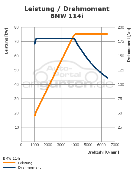

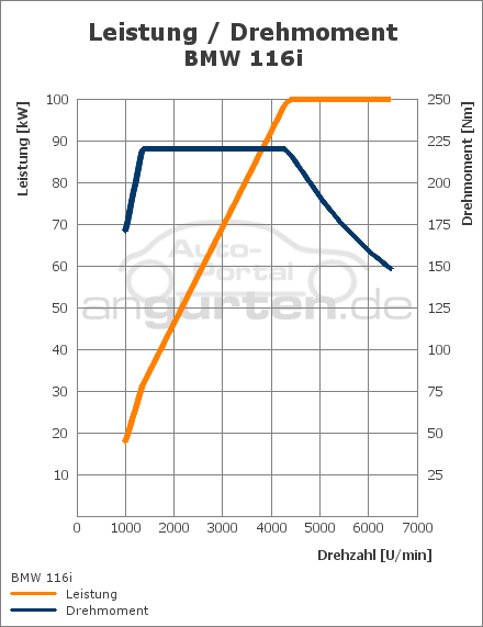

Falls ich nicht immernoch was falsch verstehe, muss ich wieder widersprechen.
Leistungsidagramm 114i:
http://www.angurten.de/.../...sdiagramm-BMW-1er%2B3-Tuerer-114i-69.png
Leistungsidagramm 116i:
http://www.angurten.de/.../...sdiagramm-BMW-1er%2B5-Tuerer-116i-68.png
Beispiel 2000upm.
Leistung 114i: 47kw
Leistung 116i: 55kw
Du hast beim 116i/118i immer mehr Leistung verfuegbar, sogar bei Standgas.
D.h. du hast immer eine bessere Performance, auch in einem Leistungsbereich den der 114i auch noch erreichen kann (bei hoeherer Drehzahl).
Dadurch - behaupte ich - verbrauchst du im 116i/118i bei einer normalen Fahrweise auch nicht mehr als im 114i. Einfach weil du für einen Vortrieb mit 100PS im 116i/118i nicht so hoch drehen muss wie im 114i.
Umgekehrt verbrauchst du im 114i nur weniger wenn du deine Fahrweise extrem an Drehmoment- und Leistungskurve anpasst.
Ich hebe noch mal hervor: Als Stadtauto hat der 114i durchaus seine Berechtigung. Deine Aussagen zur Leistungsentfaltung teile ich aber nicht. 😉

Okay, dann noch ein drittes Mal. Wenn es dann immer noch nicht herüber kommt gebe ich es auf, dir den Gedanken herüber zu bringen.
Wenn du nicht Vollgas gibst, lässt du den Motor gedrosselt laufen. Es ist egal, wie viel Leistung der Motor theoretisch entlang der Volllastkurve abgeben könnte, du rufst weniger ab. Wenn du bei einem 114i niemals das Gaspedal am Bodenblech hast bringt ein 116i oder 118i genau gar nichts außer Geldverschwendung.
Außer psychologisch, wenn du Angst davor hast, das Gaspedal ganz durch zu drücken oder die nötige Beinkraft dafür nicht aufgebracht werden soll oder kann. Das ist aber ein anderes Thema und dann sollte man eher eine schwächere Feder im Gaspedal einbauen statt eine größere N13-Version zu kaufen.
Andersrum: wenn du im 116i oder 118i niemals mehr Kraft über das Gaspedal abrufst als ein 114i zu leisten im Stande wäre wurde ebenfalls Geld zum Fenster hinaus geworfen. Ein 116i oder 118i spricht weder besser an, noch wird weniger verbraucht, noch sonstwas, da es nur weniger gedrosselte N13 sind.
Das Gaspedal ist die stärkere Drossel. 116i und 118i können nur dann stärker beschleunigen als ein 114i, wenn die Mehrleistung auch abgerufen wird. Die Volllastkurven sind nicht der Normalfall, sondern ein mehr oder weniger seltener Spezialfall.

Ganz kurze Erklärung zu dem da oben geschriebenen :
Die Leistungskurven sind Volllastkurven, d.h. mit Vollgas gefahren.
Z.B. mit Halbgas kann man die Kurve ungefähr um die Hälfte parallel nach unten schieben.
Daher die Erklärung von zerschmetterling81:
80% Gaspedalstellung im 116i ergibt die identische Leistungskurve wie ein 114i unter Volllast
