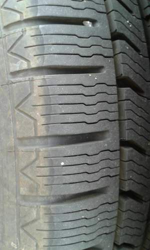

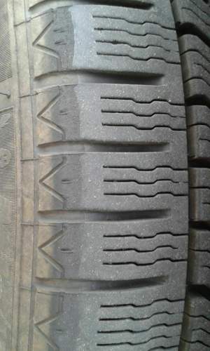

Hier mal zwei Bilder.
Michelin-hinten
Michelin-vorne

Nach nun knapp 1000Km durch Österreich (Bregenzer Wald) kann ich sagen, dass der Bus mit dem Michelin komplett anders fährt als mit dem Hankook. Mit dem Hankook hatte ich immer das Gefühl, dass der Bus partout nicht um die Kurve fahren will. Total störrisch das Auto. Mit dem Michelin dagegen einwandfrei und leichtfüssig.
