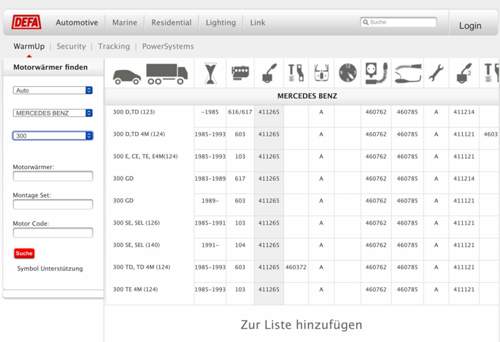

Aber hier wirst fündig:
http://old.defa.com/de/automotive/warmup/find_your_engine_heater/
ja diese Systeme habe ich auch alle gefunden. aber taugen die was? hat jemand persönliche Erfahrung gesammelt?

Was paßt denn nicht beim vorletzten Link ?:
... hat aber nur 550 Watt - ist bedenklich wenig für einen 200 kg schweren Motor ?

@Pahul schrieb am 12. Januar 2019 um 12:02:08 Uhr:
Schau Dir mal Deine Bilder (Screenshots) genauer an,- das sind Vorwärmer für Fahrzeuge ab 1985- 1993...
