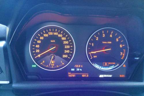

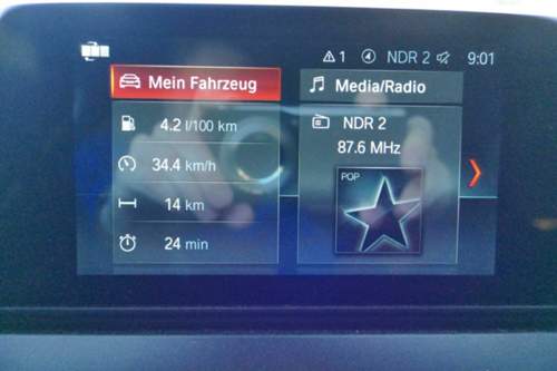

Heute war es bis zu -13,5° C und auf dem Arbeitsweg (ca. 14 km, teils durch 30er Zonen, weil Autobahn verstopft) bin ich die 14 km in Auto eDrive gefahren, weil Max eDrive gar nicht zur Verfügung stand. Dennoch wurde von Anfang an Strom verbraucht und der Benzinverbrauch hielt sich damit in Grenzen. Ob der Strom nur für die Heizung verbraucht wurde oder auch zum Fahren, kann ich nicht sagen. So hatte ich nach Bordcomputer nach dem ersten Kilometer unter 10 l. Verbrauch. Wenn der Akku völlig leer ist, habe ich bei so einer Temperatur nach 1 km mehr als 15 l.. Danach ging der Verbrauch weiter runter und ab km 8 fuhr ich rein elektrisch bis zur Arbeit. Hatte dann einen Schnitt von 4,2 l./100 km. Aber immerhin funktioniert das Hybrid-System auch bei -13,5° C. Max e-Drive war bis zum Ziel nicht auswählbar. Wahrscheinlich soll der Akku bei der Kälte keine 125 km/h liefern müssen. Das bedeutet aber nicht, dass man nicht rein elektrisch fahren kann.
Die Flasche Wasser (zum Glück Plastik, kein Glas) war gefroren im Auto. :)
Schön, dass ich in diesem Winter noch den Test unter -10° C machen konnte :). Kommt ja nur selten vor.
j.
Nach14km
Tacho3-ziel

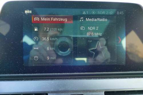

Nach6km
+3
Heute bei -10° C konnte ich auf ähnlicher Strecke nach ca. 9 km auch in Max eDrive umstellen. Das sieht man, sobald die Restkilometer angezeigt werden. Bis dahin kann man im Bordcomputer nur die Akku-Prozente sehen.
j.
