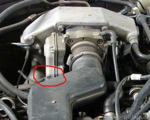

Bild 3 ist die Drosselklappe, oder? Da habe ich rein geguckt, die Klappe war sauber. Nur der Rand war etwas verölt. In der Luftzuführung aus Plastik (war etwas verölt) sitzt ca. 10cm vor der Drosselklappe? ein Sensor oder so. Was macht der und wie kann man den abziehen?

Und der Sensor auf Bild 3, was macht der?

in der Ansaugbrücke, die über den Motor läuft, steckt auf der rechten Seite (im Knick) eine Sonde oder so (ca. 15cm bevor der Luftschlauch an der Drosselklappe endet). Was ist das? und wie kann man den Stecker abziehen? Gibt es da einen Trick?

Du meinst bestimmt den Ansaugluft Temperaturfühler (Bild) oder?
Durch Drehen bekommst Du den raus. 90°

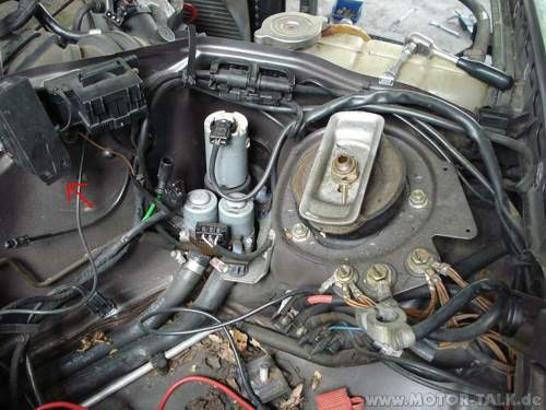

genau, danke! Weißt Du zufällig auch, wo der Stecker für die Lambdasonde sitzt?
Die Verbindung zwischen Motorsteuergerät und Kabel Lambdasonde sollte unter der Klappe sein (Bild). 2 Stecker. Ansonsten folge einfach dem Kabel von der Lambdasonde richtung Batterie... Ist nicht lang.
