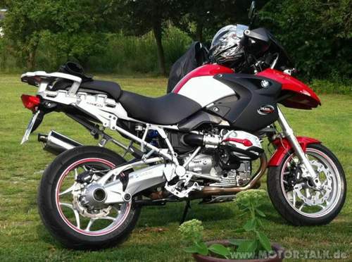

Aber natürlich hast du recht mit dem was du sagst, ich werde morgen sehen das ein Abschlepper den Wagen zu Daimler bringt und solange werde ich meine Kuh quälen
Img-20140720-wa0000
