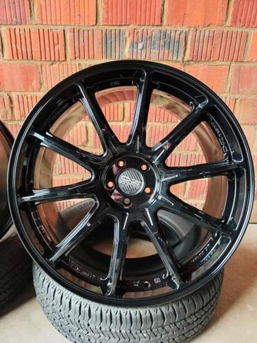

das passt....ich fahre vorne 10x22 ET26
und hinten mit 10er Platten

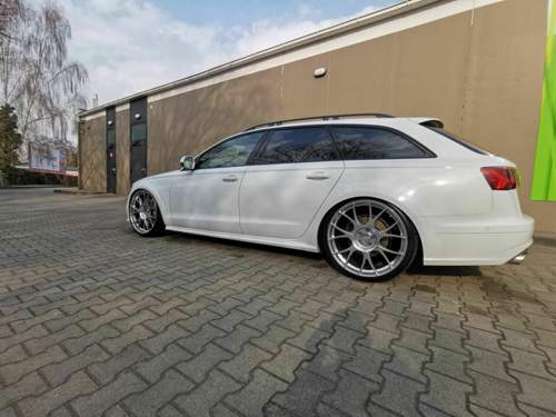

Hy,
kann mir jemand sagen ob auf den A6 4g Allroad eine 10j et 50 nach innen passt ?
Nach außen passt sie genau bündig zum Kotflügel.
Bloß nach innen habe ich bedenken. Danke
@breakjaneck schrieb am 30. April 2021 um 19:11:14 Uhr:
Hy,

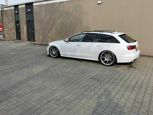

Moin, ich fahre 10x22 et50 Felgen aber mit 7mm Spurplatten auf meinem Allroad , dabei habe ich im ausgefederten Zustand noch genau 2 mm Luft zur Staubkappe des Stoßdämpfers auf der HA.
Somit reine 10x22 et50 passen nicht!
Die Kanten der Kotflügelverbreiterungen wurden innen bei mir gekürzt ,da diese sonst sehr tief einstehen

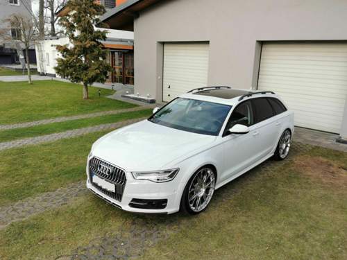

Was halt echt lustig ist, ist das ich genau wegen den gleichen Felgen nachgefragt habe ;-) Speedline corse sl4 geschmiedet und nur 12.5kg leicht. Felgen habe ich schon, suche gerade nach dem A6 Allroad bi tdi.
Hast du mir vielleicht noch ein paar Fotos.
Vielleicht auch von vorne und von den Kotflügeln.
Ist deiner nur per vcds tiefer und wieviel ? Reifen 265/30/22 ?
Sieht schon mega aus so wie er dasteht. Hut ab.

Korrekt es handelt sich um den Showmodus und es ist ein ASC Modul verbaut.
Reifen sind 265 30 22
In dem unteren Bild ist die Fahrtiefe zu sehen bis 70km/H darüber original -17mm
@breakjaneck Du must beim Bitdi auf den Abstand zwischen Bremssattel und Felge achten, ohne spurplatten passt das auf der VA auch nicht bei frischen Belägen
Img-20210325-155511-resized-20210327
@ChillerImDienst schrieb am 2. Mai 2021 um 14:55:57 Uhr:
Vielen Dank für die Infos
das heißt selbst bei 7mm an der Vorderachse muss mann aufpassen? Du hast 7mm VA und HA ?
Genau so stelle ich mir einen 4g Allroad vor.
Verbreiterungen in Wagenfarbe. Genau die Felgen und Tiefe. Für mich Perfekt.

7mm an der Va und Ha passt auf den millimeter ganz genau, wegen der Länge der Radnabe und der Phase der Felgen (beträgt 3mmx45°),
