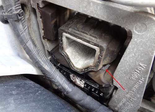

Meiner hört sich kalt im Leerlauf auch an wie ein Sportauspuff. EZ :12/ 2019.
Also war das nicht nur 2017 so.
Ich habe auch aus dem Motorbereich beim Leerlauf ein klackern. Es ist nur zu hören wenn man wirklich horcht und in geschlossenen Bereichen.
Musste mal das Motorlager tauschen weil es hinüber war. Sonstige Probleme habe ich mit dem Fahrzeug nicht.
@n00b1111 schrieb am 9. April 2023 um 17:03:33 Uhr:
Ich habe auch aus dem Motorbereich beim Leerlauf ein klackern. Es ist nur zu hören wenn man wirklich horcht und in geschlossenen Bereichen.Musste mal das Motorlager tauschen weil es hinüber war. Sonstige Probleme habe ich mit dem Fahrzeug nicht.

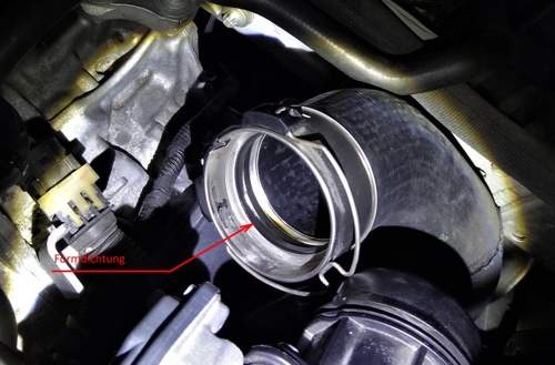

Hallo. Wenn dein Auto bis BJ 01.2016 ist, dann hochwarscheinlich ist , dass den Motorlager hat Schwingungsdämpfer "getötet". Wegen diese BMW Fehlentwicklung laufende Motor (B38) vibriert stärker und damit macht kaput Motoraufhängung und bie Formdichtringen in Ladeluftleitung, was zum fremdlüftansaugung führt --> Motor läuft akustisch härter.
Ich habe bei meinem Auto das Schwingungsdämpfer und alle 3 Motorlagern tauschen lassen, die Formdichtungen habe ich selbe gewechselt un mein Motor jetzt unerkennbar geworden- kaum swingungen, viel leise.
