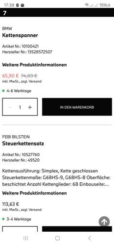

Hallo zusammen, hab meinen 2016 bmw 218d schon seit einer Weile. Der Wagen hat mittlerweile 220tk und außer normalen Service und jetzt dem letzt Bremsen hat der Wagen mir keine Probleme gemacht. Schon seit einer Woche höre ich aus dem Motor Raum so ein leichtes klackern, das aber nur am Anfang kurz da ist. Könnte das was mit der Steuerkette zutun haben? Könnte mich da jemand beraten?
Danke!
Hi
Könnte der Steuerkettenspanner sein.
Der hat eine Feder, die die Kette auf Spannung hält bis Öldruck aufgebaut ist.
Danach hält der Öldruck die Kette auf Spannung. Ermüdet die Feder, rasselt die Kette nach dem Starten bis der Öldruck im Kettenspanner wieder aufgebaut ist.
Beim Mini mit dem Vorgängermotoren ließ sich dieser einfach von unten wechseln.
Bei dem hier weiß ich leider nicht.
