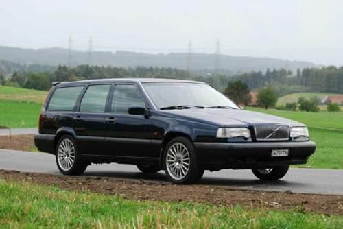

Meine Frage: welche Felge, geht das mit Titan 7J17 ET43? Oder doch eher eine Felge aus dem Zubehör, am bestengefallen würden mir allerdings Thetis. Was muss dann gemacht werden, dicker lenkbegrenzer oder gar spurplatten bei Titan?
Herzlichen Gruss aus der Schweiz, Roland
..... möchtest du gerne meine 8x17 BBS haben ? Mit Teilegutachten. Stehen just aktuell zum Verkauf.
Also 225/45ZR17 wird eng vorne wenn Tiefergelegt ist...
Hallo Terwi, 8x17 BBS wären schön, ist mir aber im Moment zu teuer. Ich kann einen Satz Tethys bei dem eine Achse runtergefahren ist für 50,- haben. Wie du ja festgestellt hast schabt das aber mit ET49 ein einigen Orten. Mein Elch ist nicht tiefergelegt und ich möchte auch nicht bördeln. Wenn 17er Titan mit 225/45 gehen würden, sollten Thetys mit 5mm Platte auch gehen (ET49-5=ET44). Dann pfeift das vorne nicht mehr so und sieht passabel aus. Irgendwann gibt es dann ein Satz Titanfelgen.

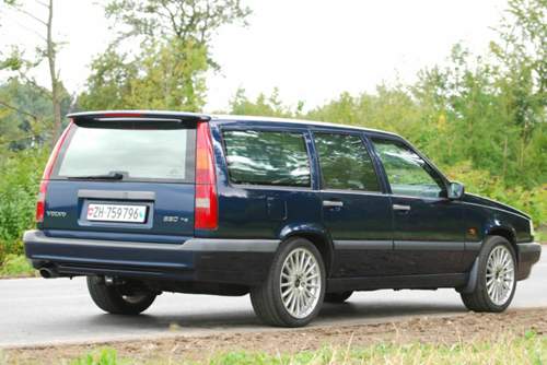

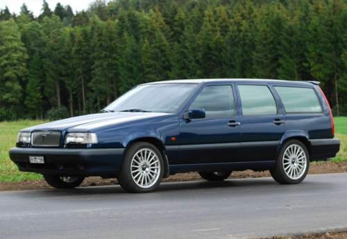

So sieht der 850 aus mit Thetys und 225/45-17:

Ok, mit ET43 gehen 225/45 17 nicht. Die Thetys (ET49) mit 225 stehen dem rennelch gut, aber schaben vorne trotz 5 mm Spurplatten. Ich habe jetzt vorne 205/45-17 aufgezogen und alles ist gut. Die Aussenkante der 7.5" Felgen (mit den Platten ist das ET44) ist bündig mit der Karosserie, mit 205ern ist das felgenhorn sichtbar. Optisch ist mir der Abstand zwischen reifen und kotflügel vorne etwas zu groß. Ich werde wohl 2cm tieferlegen müssen.
