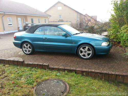

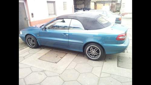

Ich fahr Sommer wie Winter 225 45 17. Sommer auf 8,5 x 17 und Winter auf 8 x 17
Mal 2 Bilder im Anhang
Winterreifen
Sommerreifen
