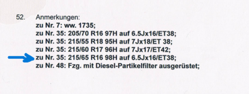

Ich kann jetzt nur für meinen Mokka A BJ 2013 1,7 Diesel sprechen: Da steht in der COC
Clipboarder-2025-03
