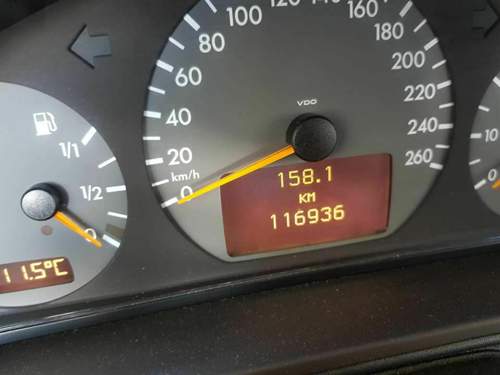

Moinsen, bei meinem Kompressor wurden die Hardyscheiben, Mittellager und das hintere Motorlager zusammen gewechselt. Seitdem Pfeift er kalt 1km bei 55kmh, nur zwischen 50 und 60kmh, sonst nirgendwo.
Das Geräusch hört abrupt auf wenn man langsamer oder schnell wird.
Es ist egal ob man die Kupplung tritt, es ist egal welcher Gang eingelegt ist, es ist egal ob überhaupt ein Gang eingelegt ist.
Das Geräusch verändert sich nicht in der Tonlage, egal ob man Last drauf gibt oder vom Gas weg geht.
Mittellager wurde wieder ausgebaut und kontrolliert, daher kommt es nicht.
Er macht es nur wenn er kalt ist, wenn es draussen zu warm ist, kommt das Geräusch leider garnicht.
Wenn man Morgens einmal gefahren ist, kommt das Geräusch an dem Tag auch nicht mehr, erst wieder wenn er sehr lange steht.
Radlager wurden kontolliert
Das Geräusch kommt von vorne, kann man leider schlecht einordnen oder jemanden auf die Schnelle zeigen.
Meine Vermuntung ist jetzt, dass bei dem Motorlagerwechsel vielleicht irgendwas zuviel Bewegung hatte und nicht mehr richtig sitzt. Vielleicht ein Schlauch oder so?
Hab leider noch nichts gesehen oder gefunden 🙁
Das ist echt ein beschissener Fehler, vielleicht hatte von euch schonmal jemand das gleiche Problem und weiss wo ich genauer suchen sollte?

Die Hauptmotorlager sehen recht neu aus, ist auch alles trocken, Getriebelager kam ja erst neu.
Der Wagen hat auch nicht viel gelaufen, 117tkm.
Bei 88tkm kamen die Stoßdämpfer neu, vorne die Federn, Querlenker, Stabbigummis, Koppelstangen usw. also vorne einmal alles.
Bei 90tkm die Kupplung
Erst wurde die Hinterachse ausgebaut, Buchsen neu, Diff Buchsen neu und alle Streben
Bremse vorne hinten, Bremsschläuche, Flüssigkeit
Neue Allwetterreifen
Und jetzt die Hardyscheiben, Mittellager und Getriebelager + Achsvermessung
Wobei die Achsvermessung jetzt zum Schlus kam
