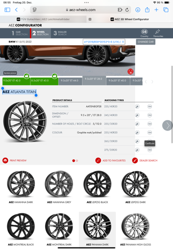

Alternativ fahre ich 9,5x20 ET35 Barracuda Razzor mit 275/35 R20. Mal sehen…
Die Razzor ist aber nicht auf dem X1, richtig? Für 21 Zoll gäbe es noch die Aez Havanna. Allerdings nicht mein Geschmack. Ich will aber im Sommer 20 Zoll nehmen. Fehlt nur die passende Felge...

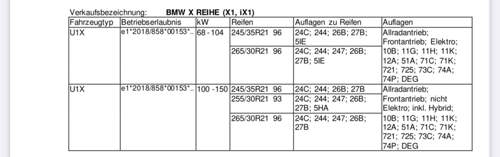

21 Zoll Razzer ist erlaubt. Ist lediglich ein 265er Reifen angegeben anstatt 275.
Gerade gesehen, hatte mich im letzten Post verschrieben. Razzer nur in 8,5x20 Zoll anstatt 9,5x20 erhältlich.
Also 265er auf einer 8,5“ Felge?
Find ich schon mächtig, aber wenn es so im Gutachten steht wird es schon stimmen….
In dem Ausschnitt sind 245er bis 265er Reifen aufgeführt.
Gehe davon aus, dass es sich hierbei um die 9,5x20 Felge handelt.
Ich habe das Gutachten für die 8,5 gelesen.
Da sind 225er bis 255er aufgeführt.

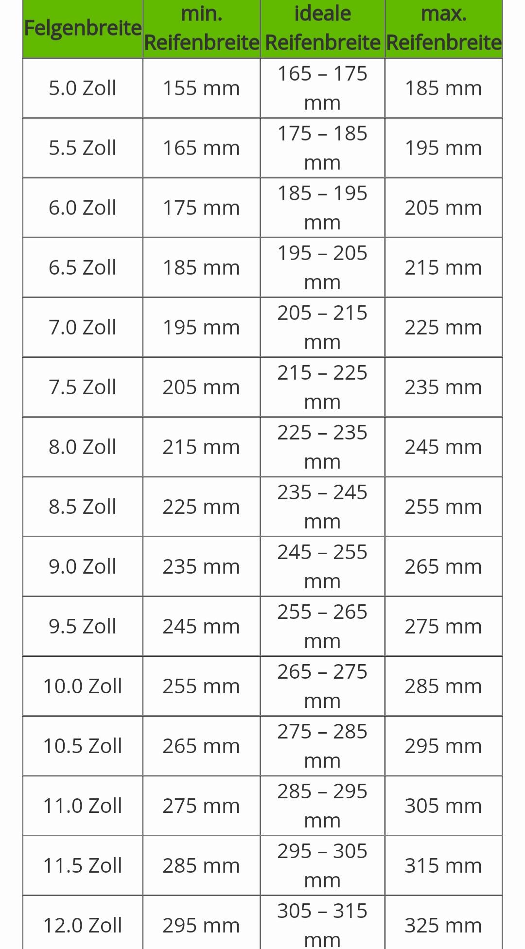

Vielleicht hilft diese Übersichtstabelle.
554951759
Vielen Dank, sehr gute Übersicht
Sehe ich das richtig das dann 9.5er verdammt eng wird? Somit im meinen Augen nur 9er passend .. oder?
So wie es aussieht nicht mal 9“
