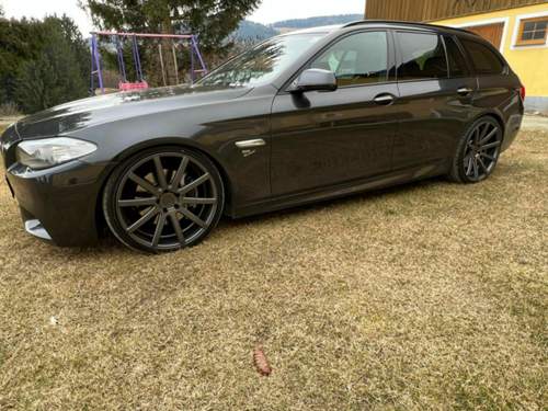

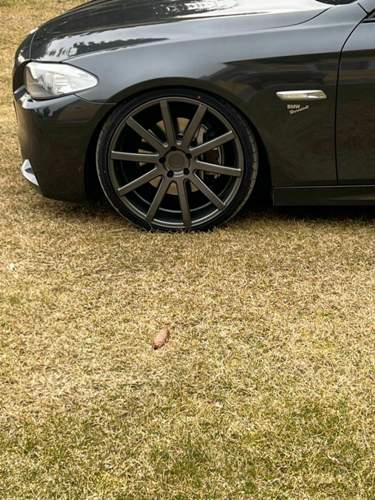

Grüß euch! Ich habe heute bei meinem Tuner (macht nur Felgen+Fahrwerk)des Vertrauens Corspeed Deville Gunmetall Matt Felgen bestellt! Dazu noch für die VA Federn Lowtec (-40mm) und für die HA Koppelstangen damit das mit den Felgen dann auch hoffentlich passend ausschaut 🙂
Felgen+Reifen:
VA 9x21———255/30/21 Yokohama V105S
HA 10.5x21———295/25/21 Yokohama V105S
+ TÜV Einzelabnahme
Fahre meinen F11 535d schon 5 Jahre und habe mich jetzt entschieden dass ich ihn noch behalte und ihn optisch aufwerte! Ist zwar schon bald 11 Jahre alt und hat schon mehrere Reparaturen hinter sich aber ich mag ihn trotzdem! (für einen G31 540i reicht mein Börserl noch nicht🙂
LG aus Ö
