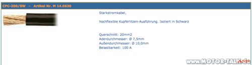

Du möchtest ein Starkstromkabel mit einem Querschnitt von 20 qmm, (Aderdurchmesser: Ø 7,5mm), und einem Aussendurchmesser von Ø 10,0mm in den Motorraum führen.
Dann solltest Du meiner Meinung nach einfach ein Loch bohren und eine vernünftige Kabeldurchführung machen. Alles andere ist doch dilettantisches Herumgebastel. Ein Beispiel-Bild habe ich Dir hier mitangehängt. Übrigens kostet so eine Durchführung knapp 50 Cent im freien Handel.

also nur noch einmal zum besseren Verständnis: Du möchtest ein Starkstromkabel mit einem Querschnitt von 20 qmm, (Aderdurchmesser: Ø 7,5mm), und einem Aussendurchmesser von Ø 10,0mm in den Motorraum führen.
mathe war nicht so dein ding, oder ? dein kabel haette einen querschnitt von rund 44 mm2 😉

Original geschrieben von docfraggler
gruesse vom doc
Wer hat hier bei Mathematik nicht aufgepasst?
Schau Dir einfach das angehängte Bild an oder klicke den
Link
des Anbieters, dann wirst Du feststellen, dass Deine Angaben nicht richtig sind.
Kabel
